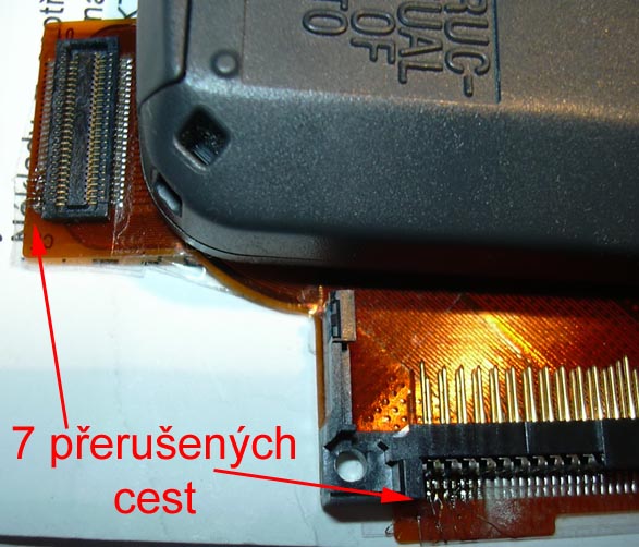

#16 Příspěvek od Standa99 »
Mě se podarilo opravit ve fotaku Cannon 7 prerusenych cest na redukci pro Compact Flash kartu.
(83.49 KiB) Staženo 136 x
