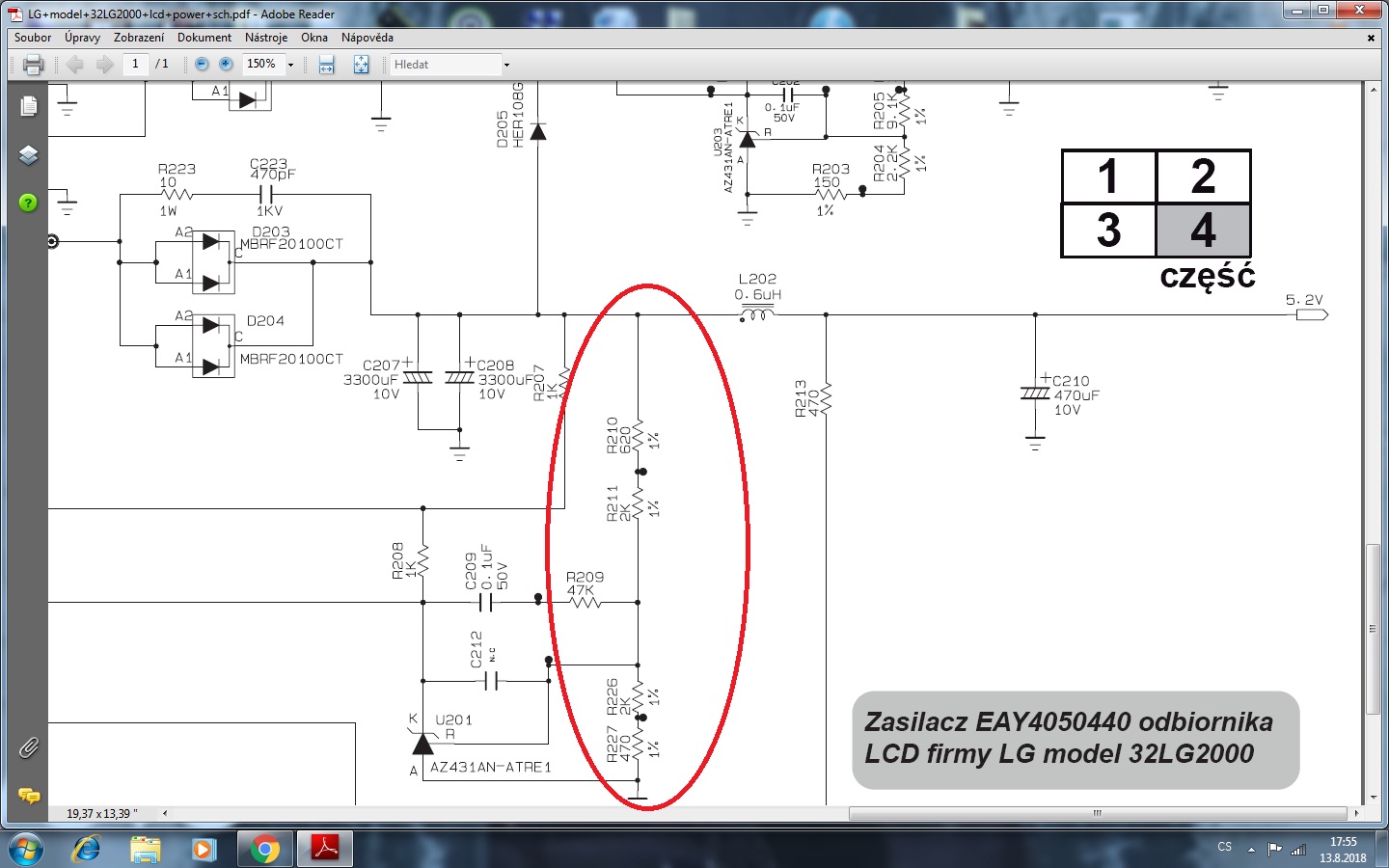

Já tu mám SMPS z TV 32LG3000 ,která má tyto hodnoty :
5,2V /2A , 12,2V/2A , napětí a proud pro invertor stejné
Přemýšlím čím snížit to napětí 0.2V. Odporem to asi nepůjde,protože by to kolísalo dle odběru. Stabilizátory 5V a 12V by mi v tomto směru si myslím určitě nepomohly (kvůli nízkému napětí na vstupu).
Je možné ,že by napětí vyšší o 0.2V ani nevadilo,ale mám trošku obavy.
Je to EAY4050440.
Schéma je zde :
https://www.electronica-pt.com/esquema/ ... ply-26672/
Přiznám se ,upravit zdroj aby dával to ,co potřebuji mě nenapadlo
Ale pokud to tedy nevadí
Ještě v tomto zdroji je navíc větev 16,5V,kterou nebudu potřebovat,tak bych ji mohl vhodným odporem alespoň trochu zatížit
