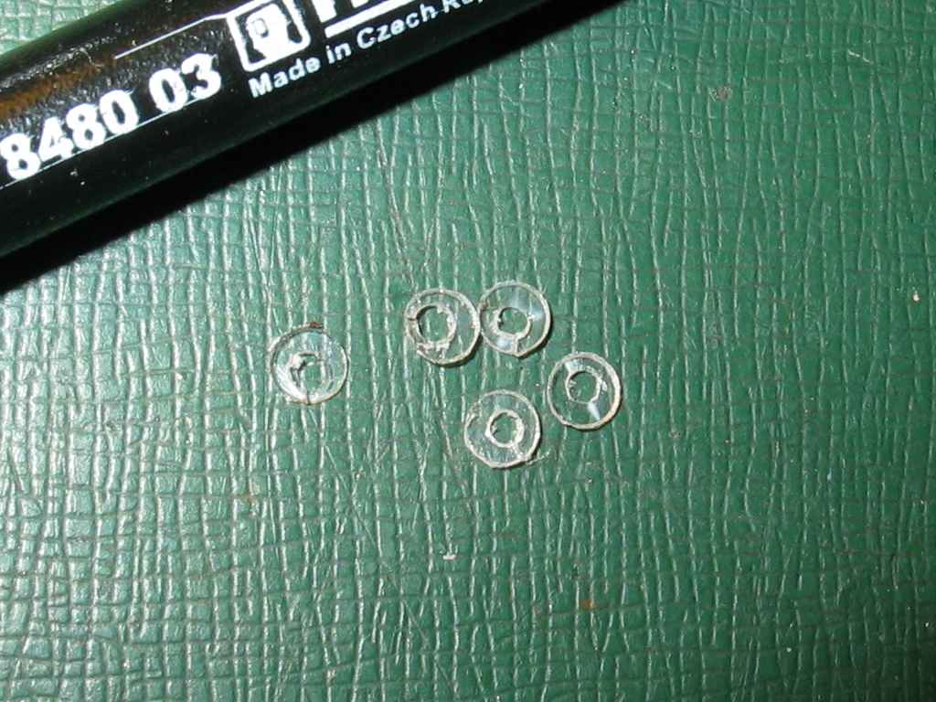

Odstrihnem z plastu hrubky 0,4-0,5mm (priehladny obal z neviem coho - odpad) maly stvorec, ten uchytim do zveraka a vyvrtam do stredu dieru vrtakom 1,5mm (netreba takmer vobec tlacit). Nasledne vyseknem 3mm vysecnikom kruh. Trafit do stredu je trochu problem, ale fungovat to bude aj krive :D

Kedze to bude vnutri vo ventilatore, tak to staci. Jeden som aj vyskusal nasadit na osku - pekne tam zacvakol a dokonca prezil aj vybratie von.

Na vacsie ventilatory (co maju lozisko 693-ZZ) som kupil vysecnik 5mm. Dieru som skusal vrtat 2,5mm vrtakom, ale bola prilis velka. 2mm je zase prilis mala. Tak vrtam 2mm vrtakom a urobim ju trochu vacsiu.
