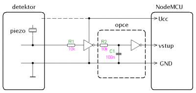

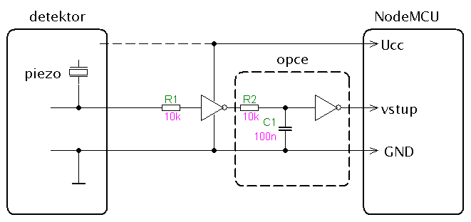

Obecně pomocí těchto členů:
Oddělovací člen - tranzistor, hradlo...
integrační člen (RC)
spínací člen s časovačem nebo pamětí...
atd.
Záleží na konkretních vlastnostech zdroje signálu, napájení (oddělené, společné) a dalších požadavcích.
Pro sepnutí vstupu MCU lze vystačit i s pouhým oddělovacím členem a vyhodnocení zajistit vhodným programem MCU. :wink:
p.s. Uvedené schema je jen symbolické, konkretní zapojení závisí na provozních úrovních detektoru.

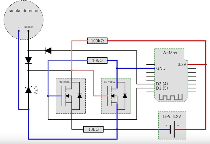

jinak našel jsem tohle, tak to zkusím a uvidíme.
