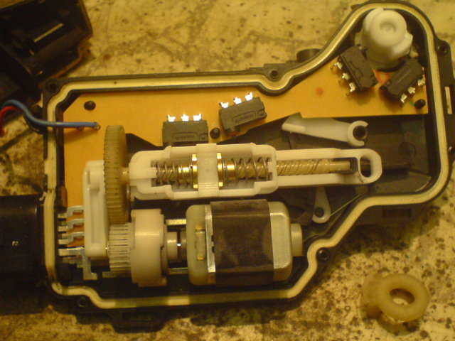

DSC00212.JPG- Servomotorček centrálneho zamykania.
- (78.6 KiB) Staženo 182 x

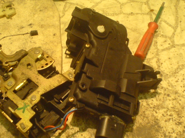

DSC00210.JPG- Oddelený zámok od centrálneho zamykania.
- (78.93 KiB) Staženo 177 x

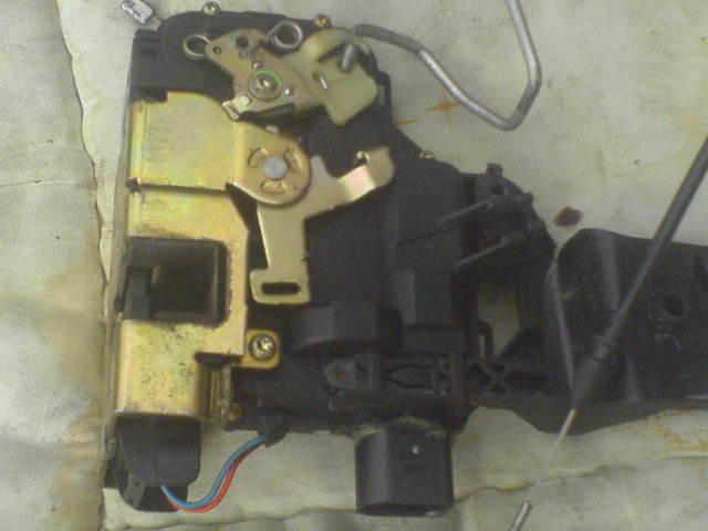

DSC00196.JPG- Zámok s centrálnym zamykaním.
- (62.97 KiB) Staženo 168 x

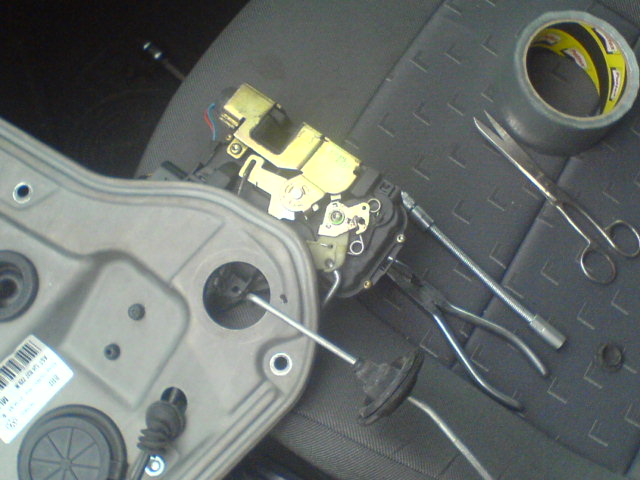

DSC00190.JPG- Zámok držia tie dva čierne štoplíky na sťahovačke.Treba ich vylisovať.Je to len umelá hmota.
- (66.48 KiB) Staženo 163 x

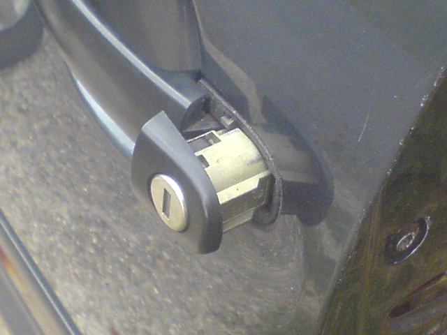

DSC00189.JPG- ten šróbik naboku povoliť asi o 10 otáčok a skúsiť povytiahnuť vložku zámku.Ak nejde znovu pootočiť šróbik a skúsiť znovu.Atď až kým nevýjde vložka zámku.
- (59.61 KiB) Staženo 157 x
