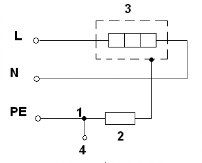

Samec: ak horčík nahradíš titánom, ktorý je napojený na zdroj JS napätia, tak to napätie pôsobí proti korózii.
Achab: o dióde neviem. Zvyšok popisu sedí. Zapojenie vyzerá asi ako na schéme:
1 anóda (izolovaná od kostry telesa)
2 odpor medzi anódou a kostrou telesa
3 ohr. teleso
4 faston nabodovaný na kotli
Čiže anóda je spojená s kotlom, aby ho chránila, načo tam je odpor neviem. Ohrievacie teleso je pritom nerezové.
EDIT: jedine, že nerez a oceľ (hoci aj posmaltovaná) tvoria vo vode el. článok a odpor má zrážať to napätie.
