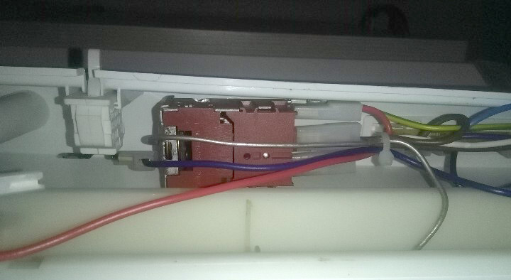

sr71 píše:proč mají termostaty do lednic zapojené 3 vývody, jak to tam zapojené? u mojí lednice je jeden ze 3 vývodů termostatu zapojený na jeden vývod spínače osvětlení ale na první pohled nevím proč to tak je
Uveď typ lednice. Je možný, že se může jednat o lednici s mrazákem s jedním kompresorem. Pokud by termostat doopravdy ovládal osvětlení lednice v "propifázi" s kompresorem, šlo by buď o hulvátsky zajištěný odmrazování, nebo o jisté opatření - soudě dle jedné lednice, kterou jsem viděl na vlastní oči - Jde o případ, kdy se lednice umístí do příliš chladného prostředí, tak se umělým ohřevem prostoru lednice zajistí častější chod kompresoru, který tím udrží namražený mrazák. V tomto případě by se ale tato vlastnost měla dat nějakým ovládacím prvkem vypnout.
Rozebral jsem panel abych se podíval jaký je tam termostat, protože je asi vadný - chladnička začala nějak moc chladit (u zadní stěny zamrzají věci), přikládám fotku jak to tam vypadá - červený drát od termostatu (na fotce je odpojen) vede ke spínači osvětlení
