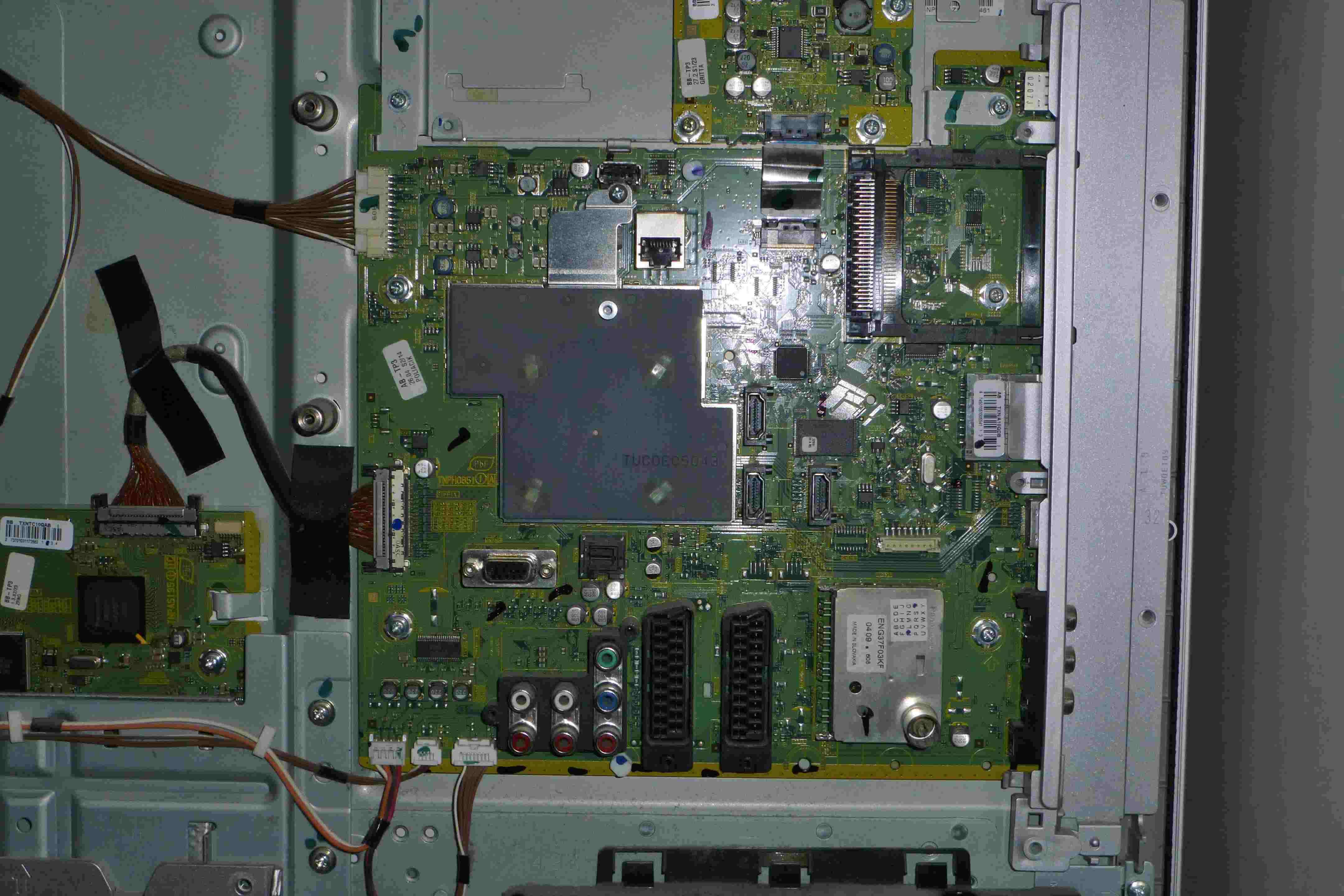

Zdravím. U mé 7 let staré TV Panasonic VIERA TX-L32D25E došlo včera večer k závadě. Nejprve se v obraze udělaly vodorovné proužky, po té tv zamrzla. Došlo k restartu a TV vyblikala chybu 13 - Emergency SOS – A BORD. Po odpojení z napájení 230V TV na minutu naběhla, ale opakovala se stejná závada. Nemá někdo na prodej funkční desku (TNPH0851)? Obraz byl perfektní, ale čeho jsem si cenil nejvíc byl zvuk. To se nedá s dnešníma plackama srovnat. Díky za tip

Než ten A board vyhodíš, tak na něm, máš-li jak, projdi všechny ty SMD elyty, je to pěkný hnůj a může to být důvod závady, Stejně tak by bylo dobré zkontrolovat zdroj, závada může být i v napájení. Samozřejmě to může být i utržené BGA nebo jiná lapálie, ale za pokus to stojí.

Elyty jsem testnul na ESR Zajícotestrem, bez typického projevu vadného kondu. Napětí když už naběhla, tak taky sedí dle šématu. Je normální, že ty dva procesory na T-CONu okamžitě topí, že neudržim na nich ruku? Zde je video s projevem závady https://youtu.be/vwL5A8jkZ3U

Elyty mají další elyty a taky dost keramik paralelně po desce, takže zajícometrem toho moc nezměříš.

Sehnal jsem jetou A-desku a TV zatím funguje. Snad ještě nějaký čas potěší.
