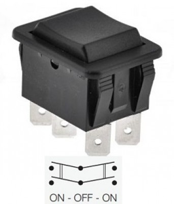

Zdravím,
sháním dvoupólový přepínač se střední polohou bez aretace se zatížitelností alespoň 12 VDC/50 A, takový, jaký lze vidět níže na obrázku, jenže tento má jmenovitý proud pouze 16 A, 250 V. Výkonnější se mi bohužel nedaří najít. Nemusí být kolébkový, důležitá je vlastnost: bez aretace.
Věděl by někdo o něčem? Případně jak dlouho by asi tak vydržel při tomto zatížení 12 VDC/50 A? Díky!

Obávám se, že na takovej proud nic není. Nejjednodušší by asi bylo použít spínání s FETama a drobotinou kolem.

V takové velikosti na to zapomeň, i těch 16A střídavých je pro tenhle typ dlouhodobě problémová hodnota.
Podívej se jak vypadají vačkové přepínače pro 40A nebo ještě líp 63A, těm bych to už spíš věřil. Vypínání ss proudu je prekérní.

Díky, ale při 50 A by to asi dlouho nevydrželo..
Spínat s tím chci DC motor na 12 V, Pmax. 700 W, takže přeci jen nějaký výkon (resp. příkon)..

Uvědom si - máš to stejnosměr, vytaženej oblouk na kontaktech je souvislej, jen tak ho nepřetrhneš, to se ti spíš upálej kontakty. Dej tam dvě a dvě automobilový relátka DO SÉRIE (cívky paralelně, ale kontakty za sebe), abys to rozpínal na víc místech naráz. A pokud neseženeš relata na 70A, abys měl rezervu i v proudový zatížitelnosti, tak místo každýho jednoho s nominálem 70A musíš dát aspoň dva kusy s proudem 30A paralelně ... jinak z toho budeš mít akorát velký jiskřiště a BUM!!!!
