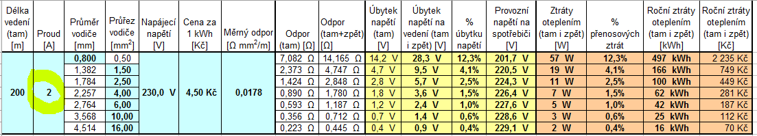

A dimenze ještě podle tohoto. Když jsme připojovaly 100kW pece, které běží 14 h. denně, tak investor rád zvětšil přívod o dva stupně proti ostatním požadavkům.
