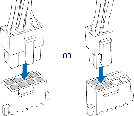

Mám nový motherboard MSI H310M-PRO-VH (procesor 1151 Celeron GT4900 54W ) na ktorej je 8pin CPU_PWR konektor .
Mám zdroj 400W ktorý ale nemá 8pin power molex konektor . Má len 4pin power CPU . Je možné ho zapojiť namiesto 8pinového konektora takto ako to je na obrázku ?
Ak som sa správne dočítal tak že sa to vraj dá aj takto zapojiť. Len pri pretaktovaní je vraj problém. Ja ale nemienim nič pretaktovať .
Je to new MB nerád by som niečo odpálil tak sa radšej opýtam.
Ďakujem vopred za odpoveď .
Zapojiť  4pin z ATX zdroja  takto?

Ano, normalne to pojde. Ten 8-pinovy konektor ma 4x 12V a 4x GND.

Ano, mozes to tak zapojit. Piny ktore sú rovnaké sú vždy vedľa seba. Ide len o to že pri taktovaní je potrebná väčšia prúdová rezerva, preto je miesto štyroch vodičov osem.

Vďaka to rád počujem :wink: .
