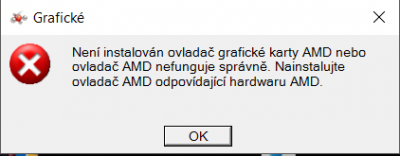

bohužel mi vyzkratovala grafická karta Radeon RX 470 (asi 2 roky stará), a tak teď používám náhradní starou grafickou kartu AMD Radeon HD 6570. Bohužel se mi nedaří k této kartě nainstalovat ovladače, stáhnul jsem si z internetu ovladač 15.7.1, který by měl být pro tuto kartu, ale vždy mi to vyhodí u konce instalace chybu (viz. obrázek):[/img]
Říkal jsem si, jestli to není tím, že grafická karta je pro directx11 a já jelikož mám win10 mám nainstalovaný directx12. Je však možné na win10 nainstalovat starší directx?

Driver si stahnul odsud?
Příspěvky: 37414
#3 Příspěvek od rnbw »
A predtym odinstaloval vsetko od povodnej karty?

Skús najprv toto.
https://support.amd.com/en-us/kb-articl ... ility.aspx
A potom daj iné ovladače.
Ale W10 si asi vie natiahnuť driver aj sám.
Ešte môžeš mrknúť stránku vyrobcu ak napr. SAPPHIRE
http://www.sapphiretech.com/productdeti ... D&lang=eng
Ale to je asi jedno...

Eleman píše:Driver si stahnul odsud?
Přesně, snažím se nainstalovat ten catalyst, ale nejde to.

lopez píše:Skús najprv toto.
Tak zkusil jsem tu AMD Clean utilitu jak jsi psal a funguje to! ... stáhnul jsem to, nechal ji běžet a zničeho nic se grafika sama přepla do full HD rozlišení, pak jsem restartoval PC a vše je v pohodě.
Díky moc, zachránil jsi mě :)

AMD Clean utilita je na to - úplne prečistí (vymaže) driver registre...(niekedy nestačí Billiho uninstaller).:D
Hlavne ked sa mení stará-nová karta alebo Catalyst-Crimson a naopak.
Ináč vo W10 nabehlo v pohode aj staručké "zobrazovadlo" S3 Virge.:D
