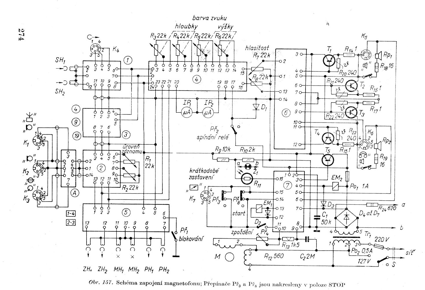

Tohle se dostalo do Radioamatérských konstrukcí jen z ideového důvodu. "Podívejte, co všechno dokáží amatéři v SSSR!". Zdali je to v typicky amatérských podmínkách opakovatelné, to bylo celkem jedno. Stejně jako to, jestli je v ČSSR výroba magnetofonů už na takové úrovni, že si je může koupit a případně upravit každý. Autor sám tam stejně používá některé hotové ND z již existujících, ruských poloprofi strojů ala Maják a podobných.
Myslím, že by s realizací měla docela napilno i vzorkovna v Přelouči, natož tak průměrný i nadprůměrně vybavený amatér.
Sestavy, které tam byly z ČR, byly do jedné realizovatelné běžnými silami.

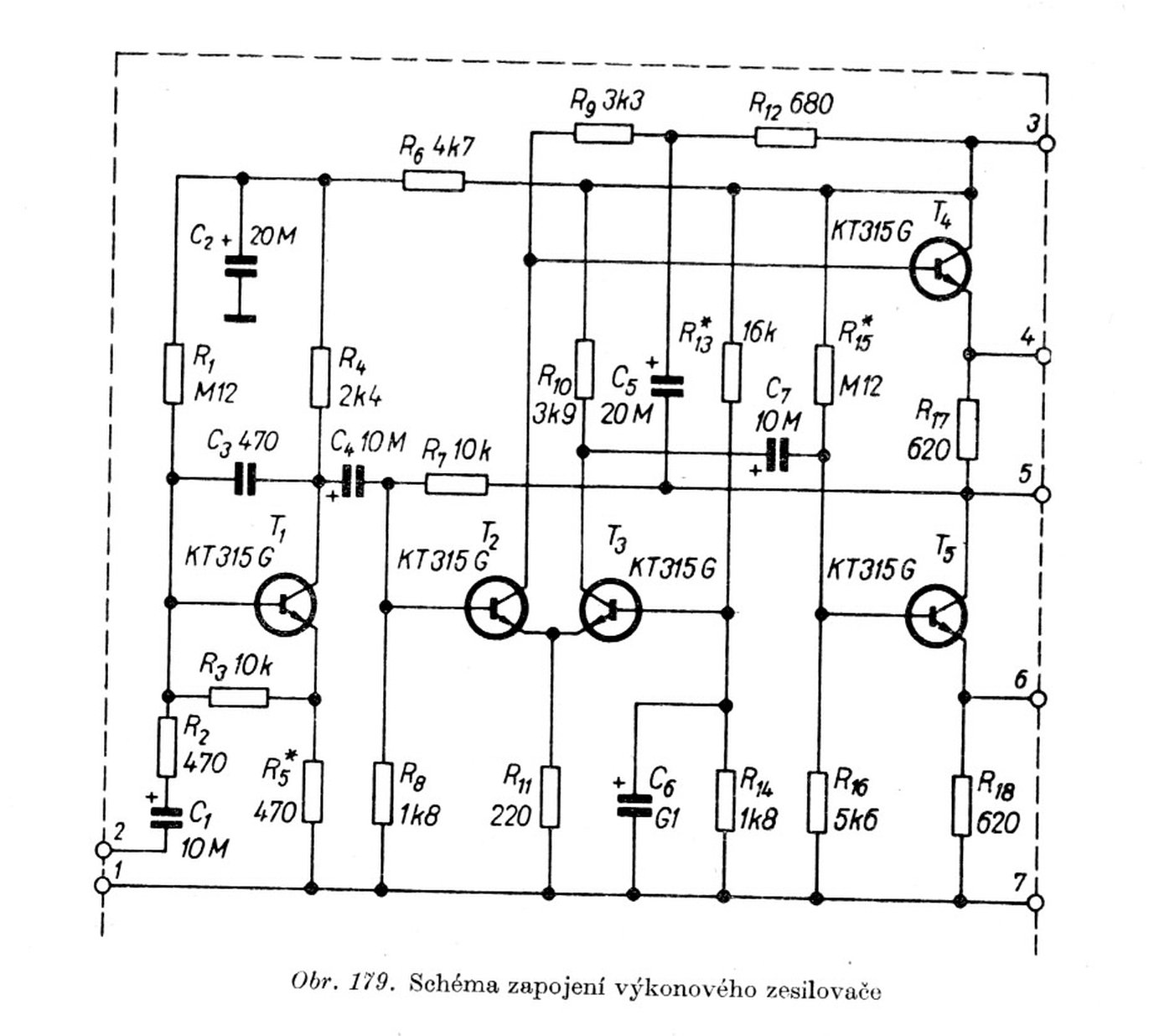

Nevím, kolik přesně ty KT315 vydrží, ale myslím, že je to něco hodně podobného KC148. Čili jako budič výkoňáků dost nahovno.
Jo, zajímavý to je, jako znouzectnost, ale už nic víc.
Za ty jejich 2k4 a 620R patřilo ty ruský bastliče proplesknout
, stejně ty malý zelený a šedý odpory dělali standartně v 10%. Myslím jen MLT-0,25 byly u nás k dostání jen v 5%, ale ty menší odpory, co používali Rusové/Litevci pro výrobu spotřebky a na bastlení /právě ty menší šedý a zelený, jakoby tenčí MLT-0,25/ měly 10% a víc. Dost jsem se s nima natrápil v práci, měli to hodně uhnutý všechno nahoru už z výroby.
