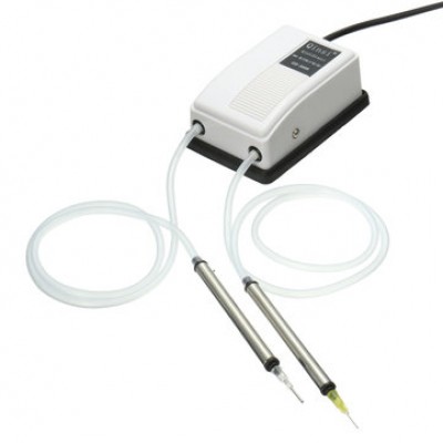

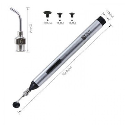

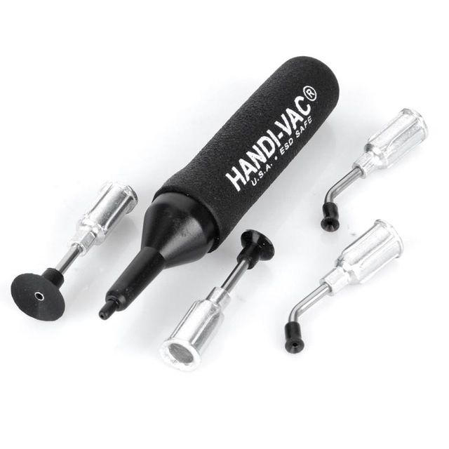

Potřeboval bych poradit s vakuovou pinzetou. Se MSD teprve začínám, vybavení, které si pořizuji není profi, ale nemusím mít vyloženě šmejd.
Co jsem hledal, tak jsou s balónkem, s tlačítkem nebo k napojení na pumpu (akvaristický motorek ).
Pinzeta s pumpou

Pinzeta s tlačítkem
Pinzeta s tlačítkem
Pinzeta s balónkem
Pinzeta s balónkem

Vakuova je dobra na odspajkovanie SMD IO. Nahrejem teplovzdusnou pistolou a pipetou zoberiem prec z plosaku. Oproti klasickej pinzete viem zobrat aj velky IO a neposkodit jeho vyvody (ak nejake ma).
Mam nejaku obycajnu lacnu (tusim Pro's kit) s balonikom. Podtlak vydrzi len chvilku, ale staci to na zobratie IO a jeho polozenie na nejaky blizky vhodny povrch.

Snad ještě jeden názor. Vadilo mi, že po uchopení třeba 1206 to udělalo "cvrnk" a já potom musel pozametal celou dílničku, než jsem to našel a to ne vždy. Na moji vakuovku jsem použil kompresorek z lednice startovaný nožním tlačítkem, aby neběhal zbytečně. Na sací trubičku jsem navlekl trubičku z kapačky, druhý konec vlepil do vyčistěné fixky a zakončil injekční jehlou, já černou. Konec jehly vybrousil asi na 15° .V držadle (fixce)jsem navrtal dvojku dírku v místˇdržení ukazováčkem, jko otvor pro vzduch při uvolnění součástky. Konec jehly, teda přísavnou špičku nechávám bez papuče nebo třeba jen s vytvarovanou kapkou lepidla z pistole. Chodí mi to dobře, vezme 0805,1206 SOT23,223 i SO8. Na větší to nepoužívám, už tolik nelítají.

Pre srandu som si kúpil tú s tlačítkom. V podstate funguje, podtlak drží, ale samozrejme iba na hladkom povrchu. IO bývajú matné, takže to drží iba chvíľu, kým to nasaje vzduch a odpadne. Je vhodná (ako píše rnbw) pre odobratie súčiastok pri vyletovaní, bežnou pinzetou to nieje kde dobre chytiť, hrany sa zvyknú vyšmyknúť. Použil som ju zatiaľ dvakrát. Prvý krát perfektne, druhý krát mi vždy skôr zatuhol cín než som to stihol chytiť a zdvihnúť. Tiež som neopatrnosťou vcucol cín, potom som musel tú trubičku prečistiť 0,8mm vrtáčikom. Ešte že je nerezová.
