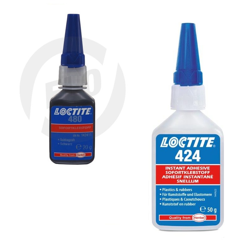

#3 Příspěvek od dred »
L-20 je na novodur... iba Troška to bude držať :lol:
lepil som s tým čiernym infúznu hadičku v gumovej prechodke. Spoj vydržal, prechodka sa vyzula z panela.
Aj tá 424 je dobrá - ťažko lepitelné plasty
