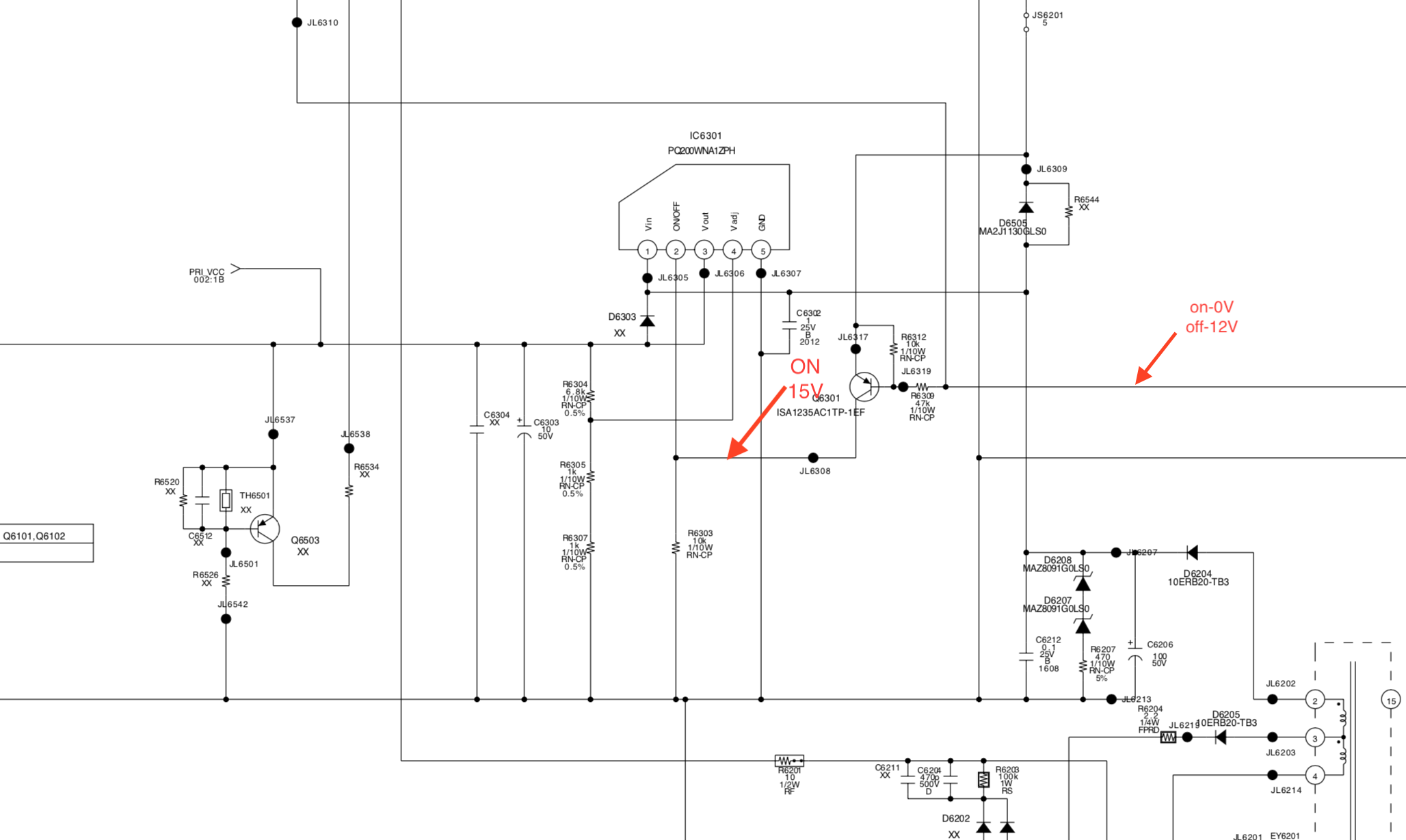

neříkal jsem že původní není proražený, psal jsem " regulátor 6301 zkrat in-out."
Jinak do režimu ON se spíná 15V na pinu 2
OFF je 0V

pochopil som...
Tak skús v šrote nájsť KIA278R12 (KA278R12)
http://pdf.datasheet.live/datasheets-1/ ... 8R09PI.pdf
Vyhovuje tvojim požiadavkám ytt.j. low drop, nad 1A, vst. U max. 36V, vstup on/off sa spína kladným napätím do 36V...
Až na puzdro... je TO-220 izolované a má pevný stabilizovaný výstup 12V.
Vyskytuje sa hojne v zdrojoch Samsung pre LEXXR/M/S/A ako stabilizátor napätia Vamp.
Napr. v zdroji BN44-00157A.
