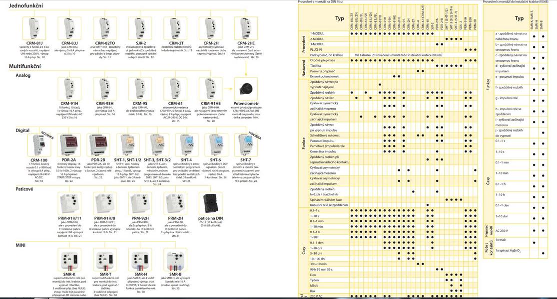

K výčtu tvých pochybností o kvalitě bych přidal ještě nejistotu nad kvalitou samotného spínacího prvku - elektromechanického relé. Na jiných eshopech lze najít vzhledově totéž relé, kde se udává zatížitelnost nikoliv 16A, ale pouhé 3A. Na stránkách českého výrobce Elko-ep lze nalézt relé CRM-91H/UNI, které jakoby tomu čínskému z oka vypadlo. Po dotazu u výrobce na jeden parametr, jsem se dozvěděl překvapivou odpověď, kterou jsem vůbec nečekal, ani nežádal. Výstupní kontakty jsou určeny pouze pro ohmickou zátěž, v případě kapacitní nebo induktivní zátěže musím použít pomocné relé/stykač, a to i pro nejvyšší zamýšlenou zátěž 3 x LED žárovka 10 W nebo čerpadlo 4,5 W. To zkrátka o něčem svědčí.
Jinak nemám čas se s stím sr*t a něco rozebírat a zkoumat kvalitu použitých součástek, zkrátka chci to namontovat, by to na první zapojení fugovalo. Ostatně tyhlety silnoproudé věcičky bývají proti "razborce"zatraceně dobře zajištěny a pokud se přece jen podaří se jim podívat do střev, tak "sborka" se obvykle potom už jaksi nezdaří.....

S těmi světly je ale problém. Požaduji, aby se to chovalo tak, na první stisk tlačítka se světlo zapne, na druhý vypne, ale zapomene-li se vypnout, tak musí po nastavené době zhasnout. Elko-ep nazývá tuto funkci impulsní relé se zpožděním a má ji bohužel jen typ SMR-B/230V, který je určen do instalační krabice. Já mám všechny kabely dávno natahány do rozváděče, takže potřebuji relé na DIN lištu. Vznesl jsem proto dotaz na výrobce, jestli typ CRM-91H přece jen tuto funkci nemá a dostal jsem odpověď, že výstup relé je nutno posílit dalším relé/stykačem. Chybně jsem z toho vyvodil, že volba CRM-91H je v pořádku a začal jsem hledat levnější náhradu. Když jsem si podrobně prohlédl funkční tabulky jak CRM-91H, tak GRT8-M2, zjistil jsem, že ani jedno z těchto relé funkci impulsního relé se zpožděním nemá.
Poradil by mi někdo nějaký typ relé na DIN lištu, který tuto funkci má? Firma Elektrobock to nazývá časové relé s možností přerušení, ale vyrábí taky jen typ do škatule. Jinak nemůžu nic najít.

#13 Příspěvek od jirka5 »
Místa je tam opravdu málo bez ohledu na to, jaký jsem puntičkář, takže nějaké bastly vůbec nepřicházejí v úvahu. Stačí, že časové relé bude nutno posílit pomocným relé, znamená to 2 pozice navíc, kvůli kterým se budu muset rozloučit s něčím jiným, taky stejně užitečným. Jinak jsem zjistil, že funkci impulsního relé se zpožděním má typ CRM-61/UNI. Po rozhovoru s technickým poradcem jednoho velkoobchodu s elektromateriálem se o čínskou náhradu už pokoušet nebudu. Kromě toho jsem se dozvěděl, že pomocné relé je nutné zejména kvůli proudovým špičkám, které způsobují LED žárovky při zapnutí. Nepoužití PR vede k tomu, že se kontakty čas. relé rychle zničí.Dále je vhodné, aby na výstupu byly dva spínací kontakty a svítida se odpojovala dvoupólově, čímž se zamezí možnosti nepříjemného problikávání.
