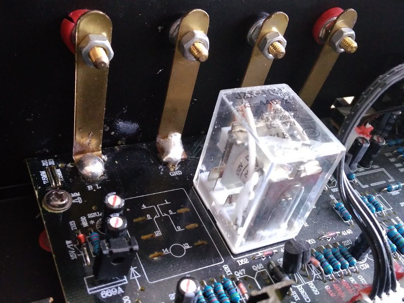

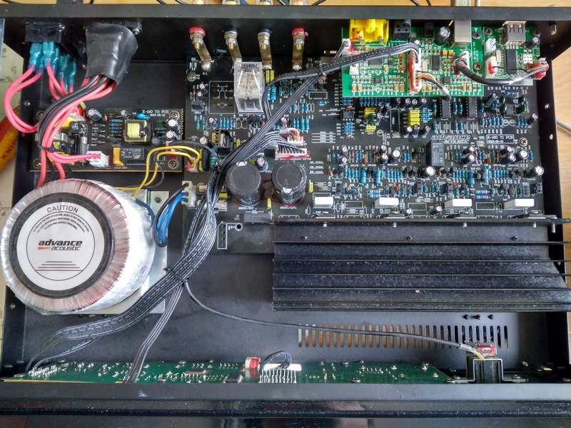

Tak se tedy podíváme dovnitř. Při rozebírání jako první upoutají pozornost šrouby, které jsou stejné jako na předzesu Xiang Sheng, který jsem tu nedávno taky řešil. Dále pak výstupní svorky jsou zcela identické jako laciné šmejdy, které se prodávají na aliexpressu, včetně mizerných křivých závitů. Po oddeklování uvidíme černý plošný spoj, potisk používá klasický čínský font. Vysoké součástky jsou odřené, jak někdo s plošňákem pracoval na stole. Demontáž plošňáku je celkem snadná až na odpojení výstupních svorek, které jsou vyrobeny z bláta a povolení matice je možné jen párkrát, pak se závit orve. Po demontáži plošňáku upoutá velké množství kuliček cínu rozprskaných po celé desce a také materiál desky, což je ten nejlacinější pertinax I ten Xiang Sheng měl solidní desku z cuprextitu. Při demontáži mi jeden malý elyt zůstane v ruce, takže rovnou propájíme všechny studeňáky.
Nyní k součástkové základně: odpory jsou stejné jako ty modré, co se prodávají v gesu. Elyty jsou naprosto noname. USB DAC je osazen PCM2900E, SPDIF je s Cirrus 8416CZZ. Přepínání analogových vstupů zajišťují dva HC4052, phono vstup je osazen TI NE5532P. Následuje I2C audio procesor PT2314, za ním je buffer s OZ 4558D, následuje koncový zesilovač klasické koncepce osazený Toshiba 2SC5198 / 2SA1941. Přepínání klidového proudu zajišťuje relátko. Tepelná ochrana je zajištěna obyčejnou pojistkou na 75°C v pouzdře TO220. Ve zdroji jsou elyty 6800u/50V. Zdroj dává naprázdno 2x 48 V (!). Plošňák je připraven na osazení dalších dvou párů koncových tranzistorů a dalšího usměrňovacího můstku.
Šum produkuje samotný audio procesor, který jeho taiwanský výrobce předurčuje pro použití v autorádiích a placatých televizích. Výměna elytů okolo nepomohla, leda že by šuměly svitky v obvodu korekcí výšek (klasické zelené čínské). Zvuk korekcí je nepříjemný, přirovnal bych ho k A274D, jen rozsah regulace je daleko menší. Koncový stupeň při vybuzení hudbou na větší výkon do 4 ohm velmi silně topí, sinusem jsem to vůbec nepokoušel. I když se teplota chladiče blížila ke 100°C, pojistka nevypla. Jinak samotný koncový stupeň hraje pěkně, přepnutí na větší klidový proud zvuku slyšitelně prospěje.
I když se v recenzích dočteme kecy o promyšleném francouzském vývoji, celková koncepce je typicky čínská. I tu kombinaci audio procesoru a bufferu tu už někdo řešil v "hi-fi" věži Sencor. Asi jediná možnost, jak z toho dostat dobrý zvuk, je použít z původního předzesu jen volič vstupů a mezi nahrávací výstup a vstup konce zapojit vlastní korekce. Nepřekvapila mě ani tak laciná koncepce s podřadným audio procesorem, jako hlavně otřesné výrobní zpracování. I ten nejlacinější krám z tesca je lépe zapájen a smontován.

Ještě pár fotek vnitřku, fotky vnějšku si každý najde.

Šum se výměnou procesoru odstranit nepovedlo, je stejný, takže je to asi vlastnost. Ještě tam dost lezlo rušení ze spínaného stand-by zdroje. Ti chytráci totiž dali do zesilovače spínaný zdroj běžící na 15 kHz. Při chodu zdroje je tato frekvence rozmítána šumem a ten pak leze všude. Navíc byla škatule spojena se zemí jen u toho zdroje, který je připojen tenkým dlouhým kablíkem k procesorové desce. Takže rušení 15 kHz bylo rozvedeno na celou skříň. O tom, že ten zdroj o výkonu pár set mW měl na primáru pojistku 2,5A, ani nemluvím. Ale ani po úpravě šum nezmizel, rušení od zdroje sice pokleslo, ale zbytek zapojení šumí taky. Šumové napětí na výstupu je 60 mVšš, šum je nesymetrický - jsou tam jehlové impulzy z toho zdroje. Zkušební nahrazení jiným nerušícím zdrojem ale na šum příliš velký vliv nemělo.
Trochu jsem to proměřil. Frekvenční rozsah je OK, na frevencích nad zhruba 13 kHz začne citelně posouvat fázi. Sinusový výkon do 4 ohm je při přijatelném oteplení asi 3 W na kanál :) . Do 8 ohm to lze trápit tak do 15 W (teplota chladiče okolo 100°C). Výstupní vybuditelnost je 40 V vrcholově, to jsem samozřejmě zkoušel bez zátěže. Takže do těch 16 ohm by to mohlo fungovat rozumně. Pak bude i šumový výkon čtvrtinový.
