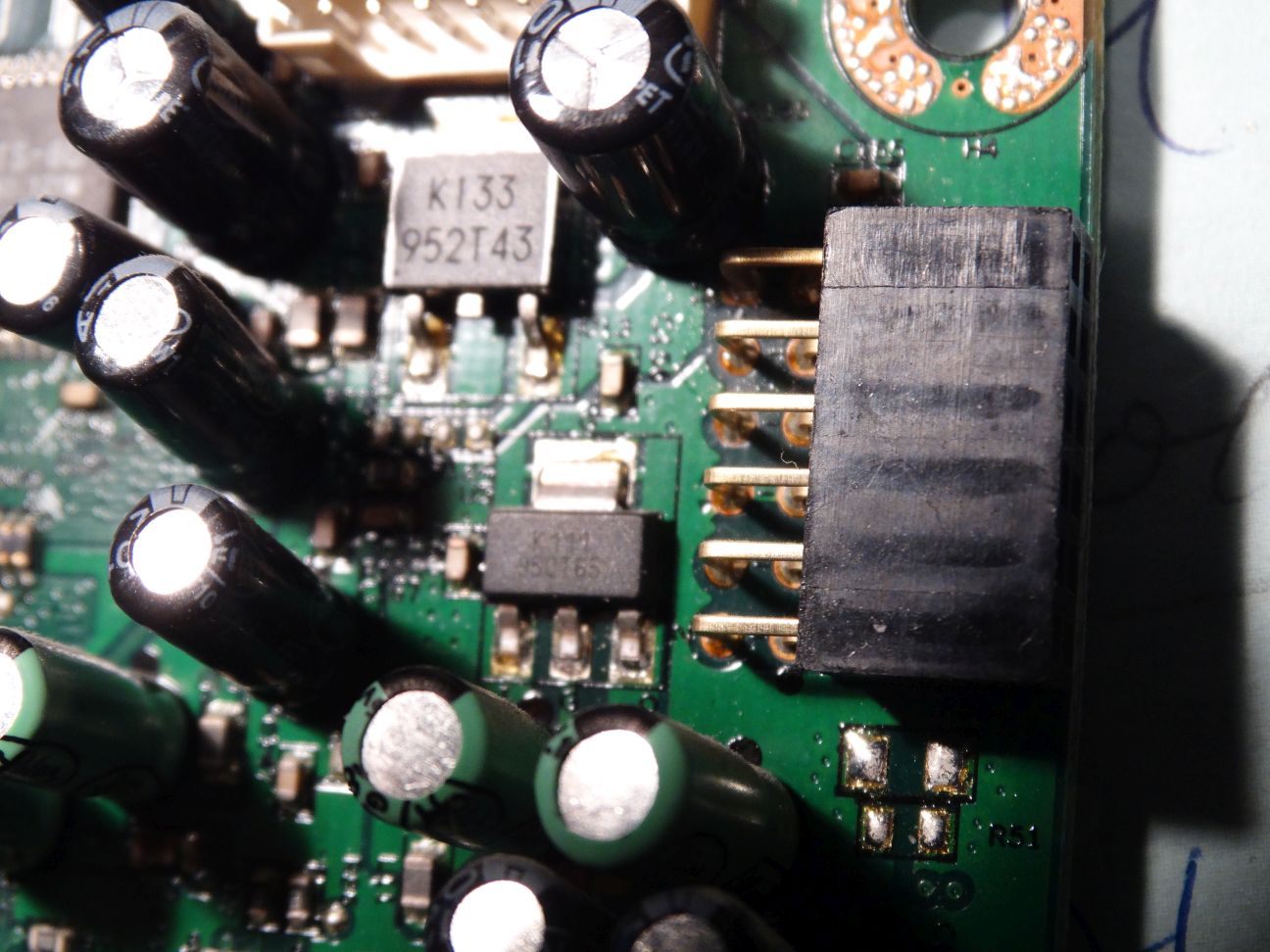

co to je (K111 - K133)?
Je to z MB monitoru Dell.

Yes ,bude najskor stary FET 2SK...,ako pise Artaban

http://www.gmt.com.tw/product/datasheet/EDS-952.pdf
http://pdf.dzsc.com/20090603/200903012356329475.pdf
950T65 = G950T65U = regulator 2.5V/1A
http://www.gmt.com.tw/product/datasheet/EDS-950.pdf
Díky, to je ono. Jen ještě dešifrovat správně rozložení pinů, abych mohl měřit Vin a Vout. Zdá se mi, že někde není napětí a na vině by mohl být některý z těchto stabilizátorů.
Nějak sem se blbě zorientoval v www.alldatasheet.com a nic jsem nenašel.
