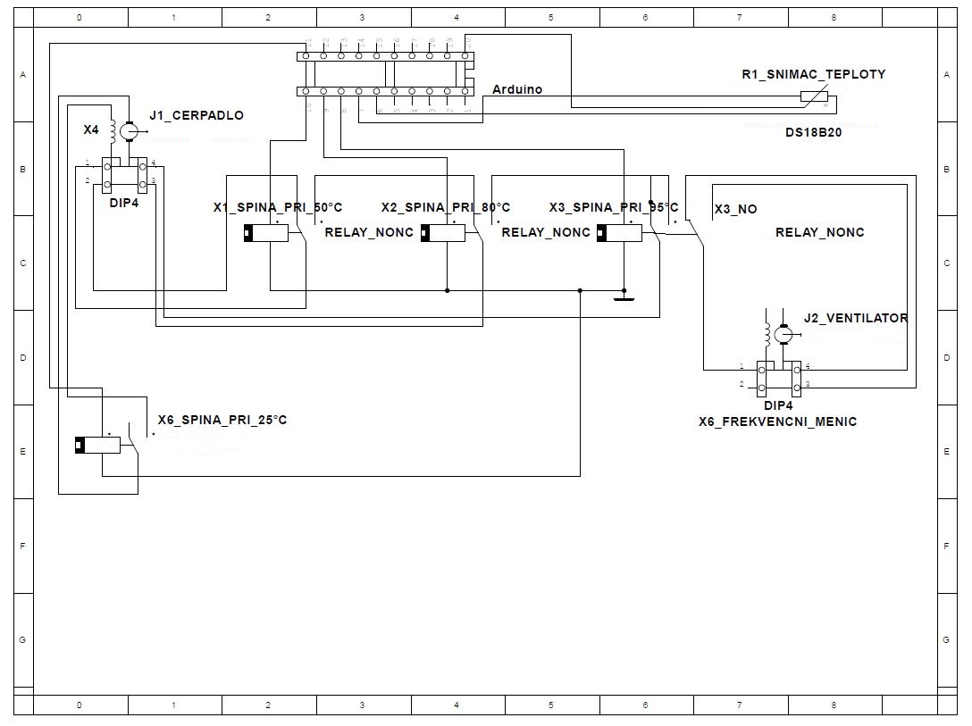

Pri 25° zapne cerpadlo, pri 50°prepne na rychlost 2, pri 80°prepne na rychlost 3 a pri 95° sepne premosteni menice a pusti naplny vykon ventilator sahary.
arduino atmel attiny ci cokoli jine.

Při použití Arduina, bych tam minimálně jeden, jako pojistný dal.

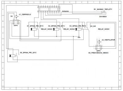

Faktem je, ze ze se ponekud odklani diskuze od toho, o co jsem chtel pozadat tu, cize o schema zapojeni nejakeho jednocipu s jednim senzorem a tremi programovatelnymi vystupy.

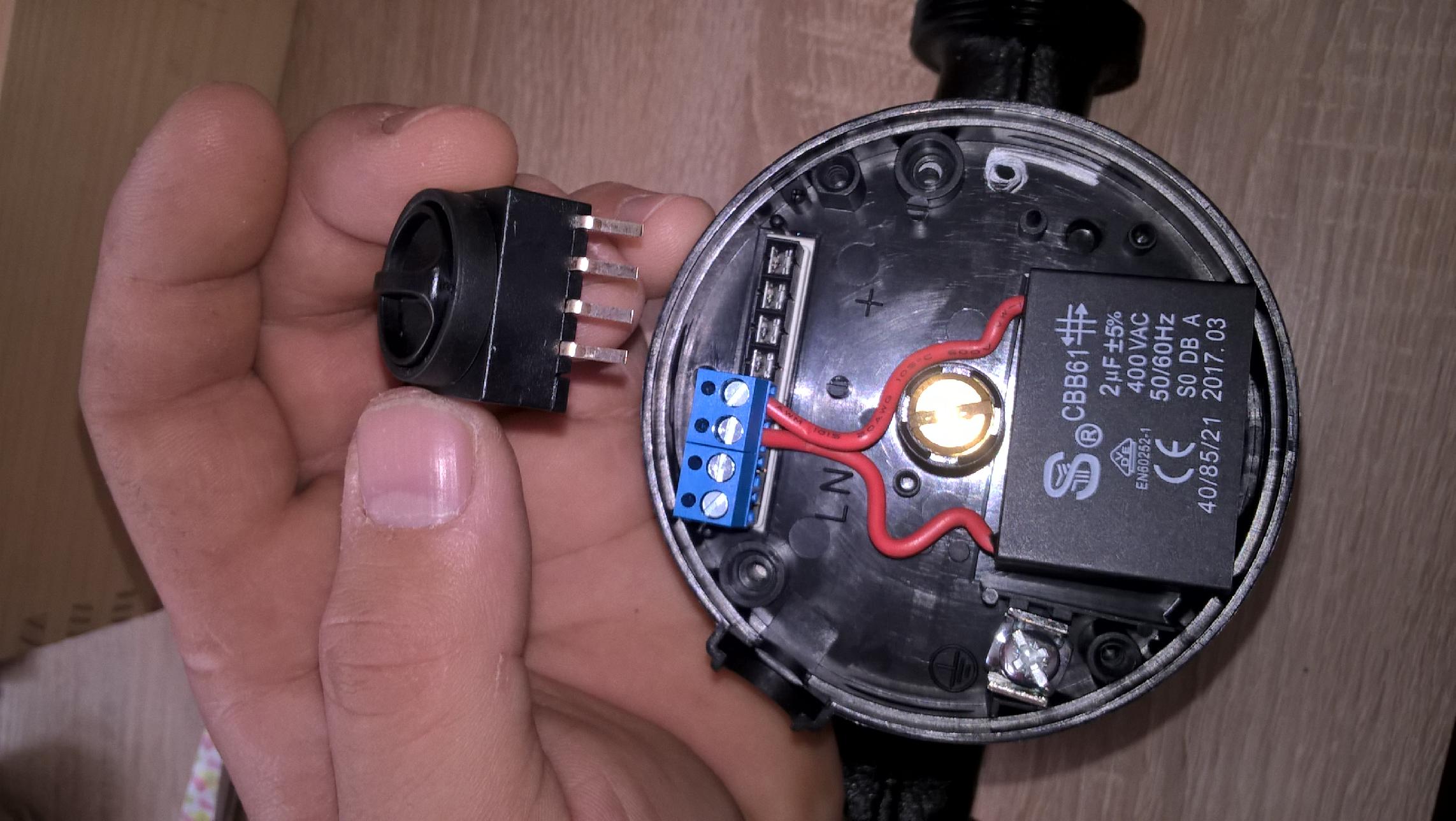

Čerpadlo má sice tři rychlosti ale jen ručně přepínatelné. Ja chci regulaci otáček tohoto čerpadla nahrazením prepinace elektronikou kterou poptavam tu. Nová čerpadla Grunfos s elektronikou, se na tuto funkci nehodí (meni prutok na zaklade mnozstvi otevrenych radiatoru nikoli na zavislosti od teploty vody v systemu) a tak hledám způsob, jak to vyřešit
mohl by to prosim nekdo zkusit?
