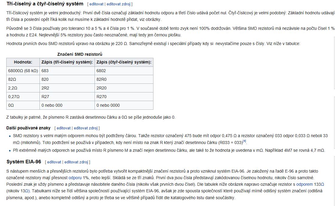

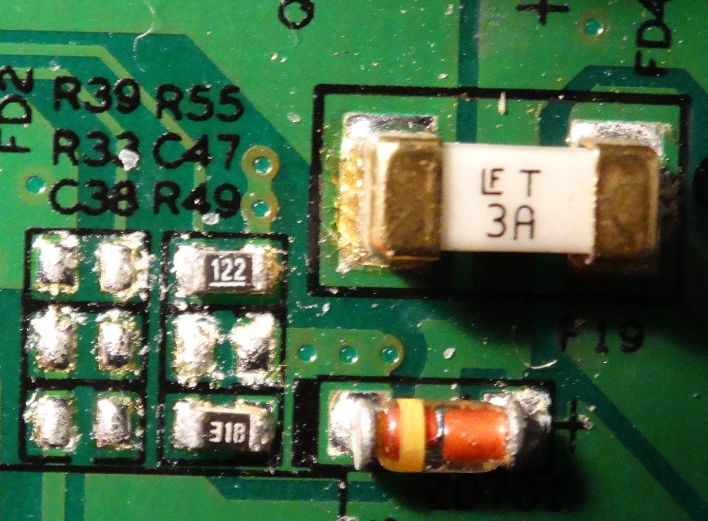

122mOhm je tak přesná hodnota, která nemá v monitoru opodstatnění. Je to 1k2 navzdory podtržení. Není přece problém zjistit, v jakém obvodu se nachází a podle toho poznáš, jak velká hodnota tam asi patří.
Jinak, monitor se neopravuje stylem měřit všechny odpory.
