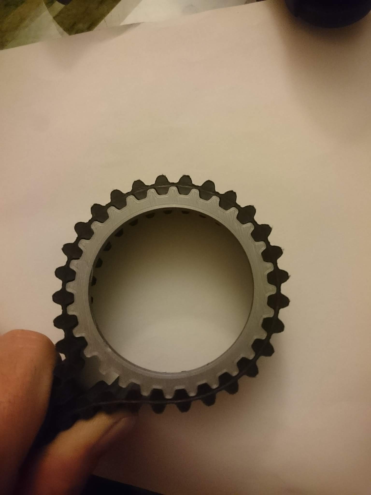

Proto jsem to dával na test. Na řemen to bude asi poloviční výška a já asi blbě počítal na proti ozubené kolo. Chce to tu výšku zubu opravdu upřesnit. To se dá předělat lehce.

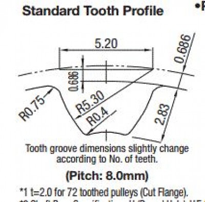

Kluci díky za snahu. Nakreslen pomoci Fusion 360 i když ten ozubená kola neumí. Našel jsem na internetu jakou má ten zub geometrii a...

Jo, máš to hezký. Vůbec by mě nenapadlo, že máš řemen takového profilu. Takže vlastně o polovičním profilu zubů a já bych stavěl mrakodrap místo obyčejného baráku. :lol:
Jestli to ještě někde máš, tak sem dej ten odkaz pro příště a pro jiné. Budu si to muset taky zopakovat.
Ještě jednou jsem to vyzkoušel, ale jen s 20 zuby a vychází to taky tak vysoké. Na ten řemen to musí být poloviční.

Jak píšeš ten tvůj profil je spíše pro ozubený převod.
Bohužel žádný odkaz nemám, vycházel jsem pouze z toho obrázku který jsem tu dal. Jako ty naznačené kružnice jsem použil průměry z té tabulky TYMA. a pak jsem to jen pospojoval podle toho nákresu a okolo osy z rotoval na počet 28.... Asi se tak postupovat nemá, ale nic jiného mě nenapadlo.

S ozubenými koly pro řemeny nemám žádné zkušenosti, s ozubenými koly mezi sebou to jde. Tak jsem byl zbytečně v omylu, ale snahu mi nezapřeš. :wink: Jestli to máš hotové a můžeš to v STL postrádat, tak to zkus přidat do sekce pro STL, ale není to nutnost.
