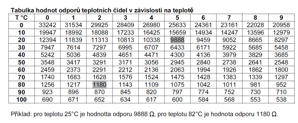

Nevíte někdo o podobným termistoru, kterej by se dal koupit levněji než za 350 Kč jako originální čidlo?
IDLO1.jpg- (190.42 KiB) Staženo 447 x
A kutilmile - nelituju tě
Npr. EPKOS typ B57164K0103J000 presnejší
podobný...B57164K0103K000 s väčšou chybou.
http://www.epcos.com/inf/50/db/ntc_09/L ... __K164.pdf
s krivkou 2904
Aj v GME
