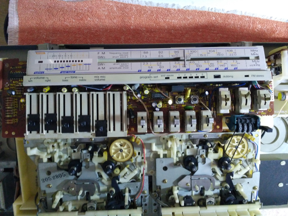

Ahoj prosím o pomoc. nevím si rady s demontáží desky s přepínači. Přes tuto desku je připevněný panel se stanicemi. Ten je nacvaknutý pomocí plastových úchytek. Jenže jej nedokážu sundat, protože mi v tom brání ukazatel stanic, který prostě nelze sundat. Takže hrozí ulomení ukazatele, nebo přetržení lanka. Ještě ke všemu je tišťák napevno připojený pomocí drátových propojek s další deskou, která je šikmo uložena v prostoru za plastovým panelem se stanicemi. Pokud měl někdo zkušenost s tímto strojem, tak prosím o radu. Dík.

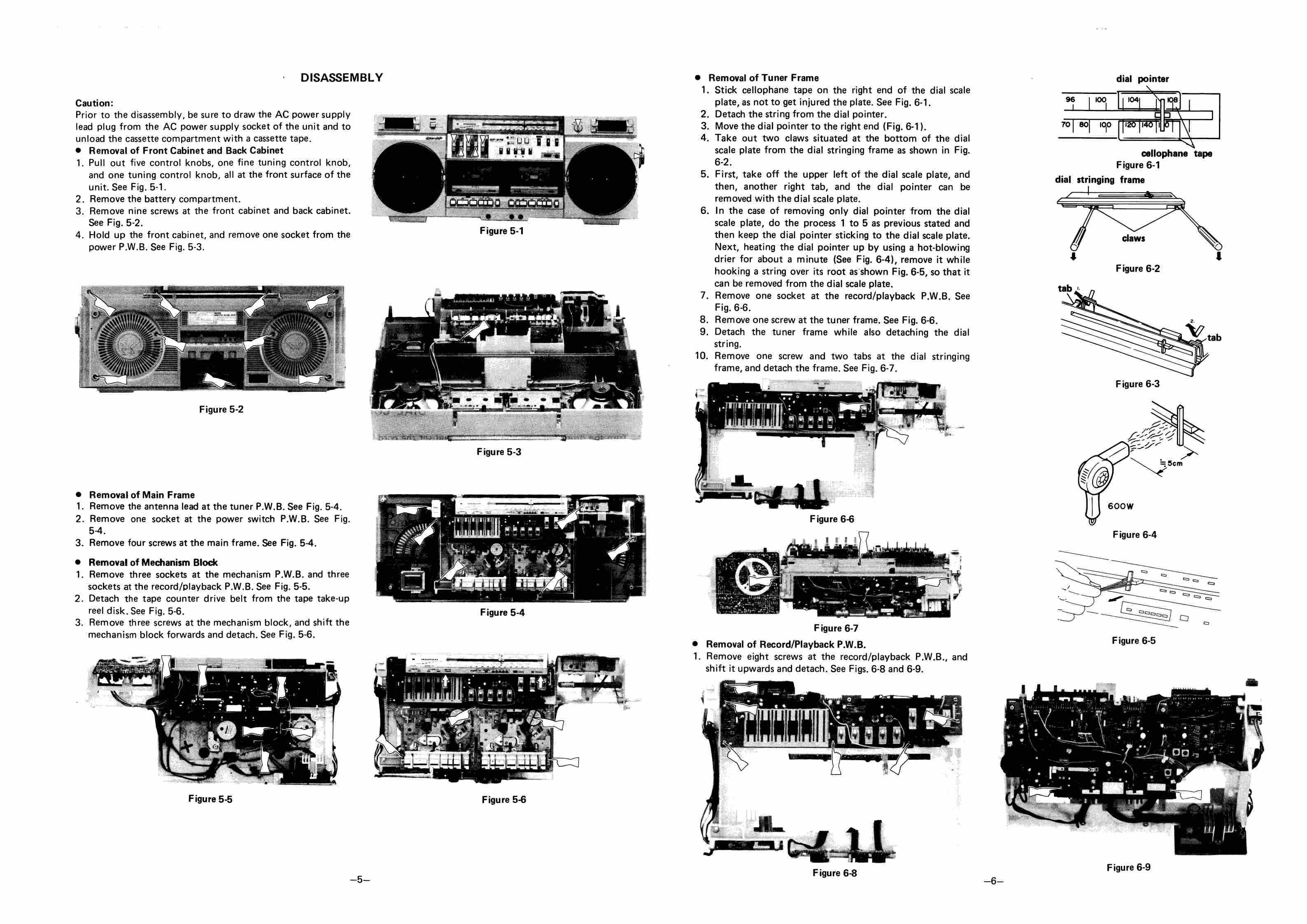

Podívej se do manuálu, ze kterého je uvedený obrázek.

Tak to jsem opravdu nečekal. Fén jsem k demontáži ještě neptřeboval -)

Ak som to spravne pochopil, tak fen nepotrebujes, ak nechces vyberat ten ukazovatel zo stupnice.
