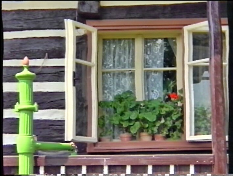

Videograbbery, které jsem zatím zkoušel, nic takového v obslužných programech nemají. A nemají ani vestavěnou funkci zkrácení časové konstanty synchronizace, jakou mívaly televize, prostě obraz se vlní, jako na televizi bez této možnosti.
Přiložená ukázka je ze záznamu původně pořízeném a sestříhaném na profi zařízení, před záznamem na VHS zjevně s vykompenzovanou časovou chybou. Sestřihy z amatérských analogových kamer jsou na tom ještě daleko hůře, jak si to kdo a na čem zkopíroval, každopádně prvotní záznamy jsou většinou několikrát přemazané. Ty kopie další analogový přepis nesnesou, aby se z nich vybralo to podstatné pro digitalizaci. Nechat kvůli tomu s korekcí nechat digitalizovat 160 hodin videa, to přijde dost draho (ta sportovní taška obsahuje 54 kazet, většinou tříhodinových, několik čtyřhodinových, stopáž záznamu na nich jen odhaduji, ale naprostá většina času jen nudí a neříká nikomu nic), aby se z toho vybrala hodinka či dvě, které má smysl archivovat.

Korekce fáze u jednou zachyceného videa ale je problematická, protože už v něm není synchronizační pal-složka a v samotném obrazu se není pořádně čeho chytit.
Pokud je jitter v rozumných mezích, asi je lepší se na to vybodnout. Prostě tyhle poruchy prezentovat jako "vintážní fičůru", podobně jako jsme zvyklí, že staré filmy "prší".
