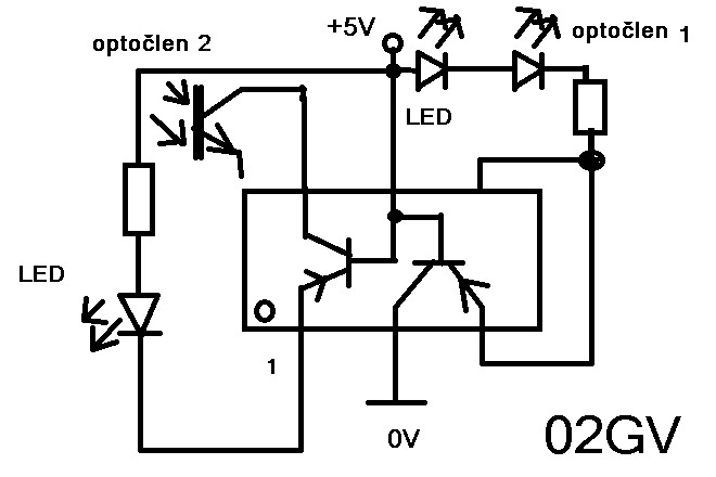

Ahoj,
Nevím co je to za součástku. Nevím jestli je v pořádku. Měřením komponent testerem jsem došel ke dvěma tranzistorům. Jestli nekecá...
Vnější zapojení obvodu je částečně zakresleno.
Optočlen 2 - fototranzistor
Optočlen 1 - dioda v optočlenu
Hledám ideální řešení...

Ty diody, co měříš, můžou být jen ESD ochrana vstupů/výstupů a uvnitř může být něco úplně jinýho.

Zdeňku, nevím jestli Ti dobře rozumím.
Myslíš ty diody, které mám zakreslené jako tranzistory - tak jak je vyhodnotil komponent tester?
Taky jsem jednou použil ESD ochranu. SRV05-4. Právě jako vstup AVR komponent testeru. Zapojení +5V a 0V by odpovídalo pinům 5 a 2. Ale jaká by mohla být náhrada toho 02GV?

To schema je blbost. Něco je jinak.

Samozřejmě to schema není komplet. Jen to, co jsem dokázal obkreslit.
Zařízení je to RS232/M-Bus IMP5000. Tato součástka se nachází na straně RS232.
1. - konektor RS232
2. - převodník 3232 (3V/5.5V)
3. a) - optočleny
b) - 02GV
c) - servisní konektor
4. - ...
Z převodníku 3232 to jde zároveň na optočleny, 02GV a servisní konektor. Možná to 02GV je jako ochrana před napětím přicházejícím ze servisního konektoru. Protože 3232 už ESD ochranu má, a celé je to napájené z DC-DC měniče Mornsun B0505T-1W.
