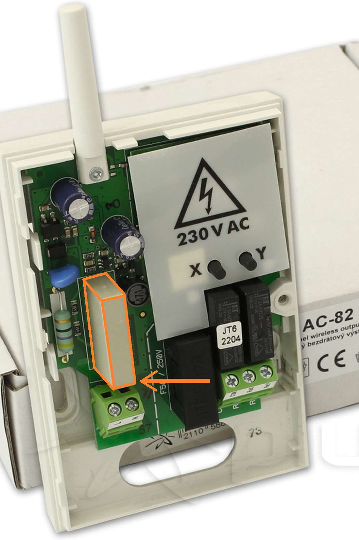

zdravim, hladam schemu na Jablotron AC-82 , nespinaju rele, inak funguje v spolupraci s terrmostatom TP-82 .
problem je v tom, že na cievky rele ide iba cca 6v , rele su 12v

Vymen srazeci X2 kondenzator
#3 Příspěvek od ok1hga »
Cowley píše:srazeci X2 kondenzator
vyměnit

A dej tam pořádnej X2(ERO,WIMA,ES,RIFA...),ne nějakej noname jako TENTA,YHG,CARLI,JUNWEI,HONGCHANG,pak to dýl vydrží.Pokud se vejde AC440V stejný kapacity místo toho původního 277V,dej raděj ten 440V.

dakujem vam , vymenene a pomohlo funguje vsetko ako ma
