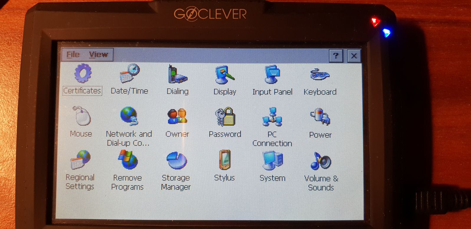

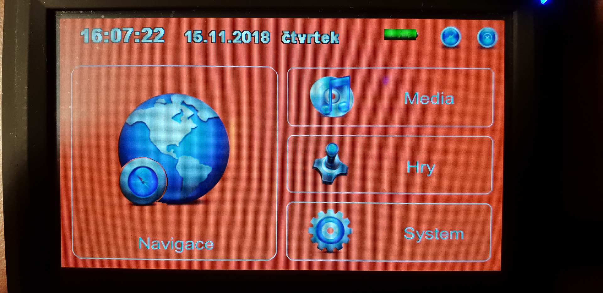

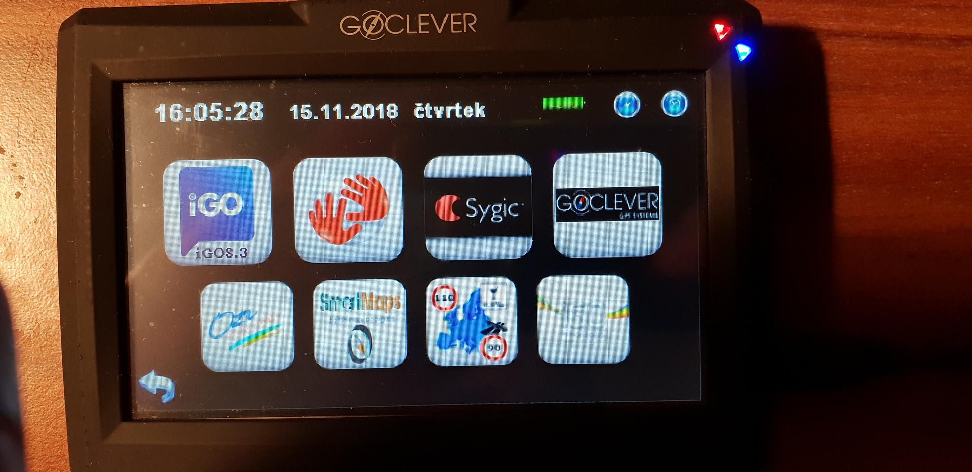

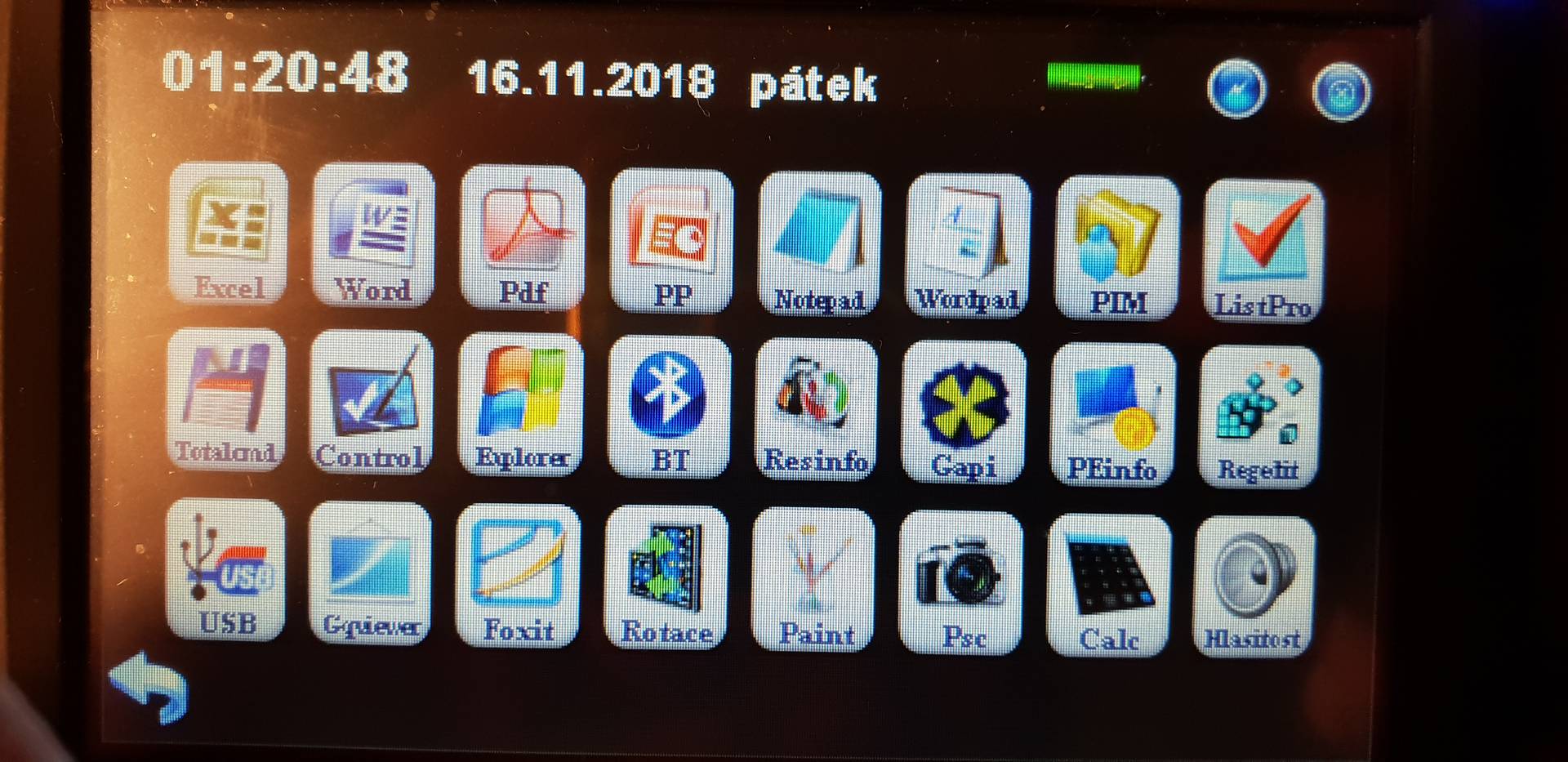

Mám tež navi Goclever. Někdo chytrý vytvořil spoustěč, soubory, které byly na kartě. Po spuštění se načetl aplet. Tapnul si na navigaci a v originále se spustila polská navigace. Pokud jsi měl kartu a ten spouštěč spustil se aplet co vidíš na obrázcích kde byly ikony několika navigací. Vybraná navi se spustila pouze tehdy pokud jsi ji zkopiroval do patřičné složky ve spouštěči. Byl tam i přehrávač video souboru, mp3, prohlížeč fotek. Spouštěč byl asi universál, co bylo důležitý tak rozlišení navi, podle toho byl spoušteč vybrán. Na svou dobu to byla stupid polská navigace za pár peněz. Se spouštěčem to bylo dělo. Běží to na VinCE5
