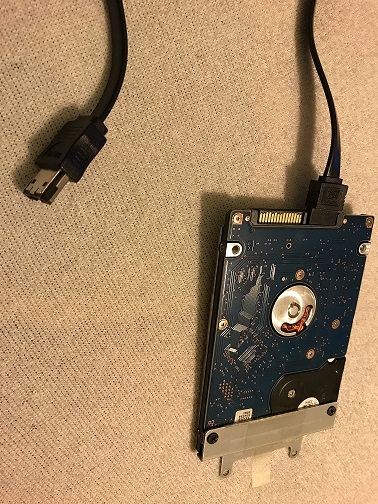

Dobry den,
zo stareho notebooku mi ostal HDD. Tento druhy notebook ma na strane koncovku eSATA...
Viete mi prosim poradit, ako sa da tento disk pripojit na novy NB?
Kabel eSATA k HDD mam, no na HDD este polovica konektora je neobsadena...
Dakujem za radu. Moc sa v tychto veciach nevyznam.

K připojení HD, obvykle přes USB, slouží redukce externí adaptér.

Notebooky mavaju konektor eSATA+USB (eSATAp). Pozna sa to tak, ze sa do neho da okrem eSATA zapojit aj USB konektor. Je to prave kvoli napajaniu (to je ta neobsadena "polovica" na tvojom disku). Takze ked kupis eSATAp-SATA kabel, bude to fungovat.

No nejaky kabel mam a sice tento:
Druha koncovka sa zapaja do toho druheho notebooku.
Je to zly kabel?

K tomu potrebujes este napajanie.

Asi potrebujem tento kabel:
https://www.alza.sk/akasa-flexstore-e-s ... 8.htm?o=34
Lenze uz ked mam polovicu z toho, da sa niekde kupit aj tu druhu polovicu? :)
