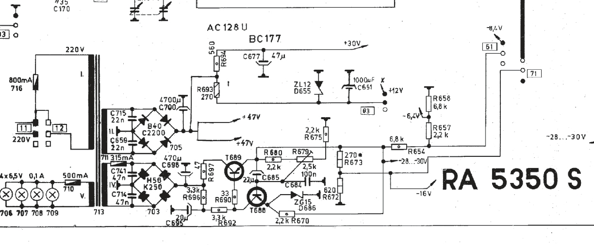

Potřeboval bych zas poradit. Mám tady úplně mrtvej Prometheus.
Nějak jsem nepobral zdroj. Vinutí II. má jako zem mínus, a vinutí IV. má jako zem plus. To jsou ty dvě země nějak oddělené? (dráťárnu jsem nestudoval)

Nejsou oddělený, proti zemi je tam +47 V a -28-30 V a odvozeniny z toho. Prostě je třeba napětí obou polarit. Změř to proti zemi, jestli je tam, co tam má být.

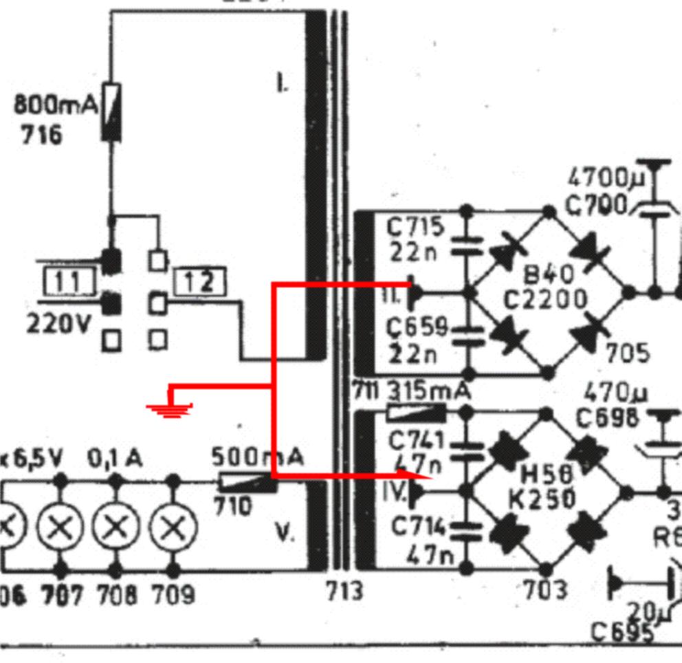

Takže tyto dva body jsou vodivě spojené?

Jasně, proto je to jeden symbol. Někdy bývá zem dělená na třeba analogovou a digitální, nebo signálovou a silovou, ale stejně jsou ve výsledku někde propojený.

Dík za objasnění, není to úplně klasika kterou znám.
Ještě jsem v tom nic neměřil, a přiznám se, že tak "zahnojněný" radio jsem ještě neviděl.
