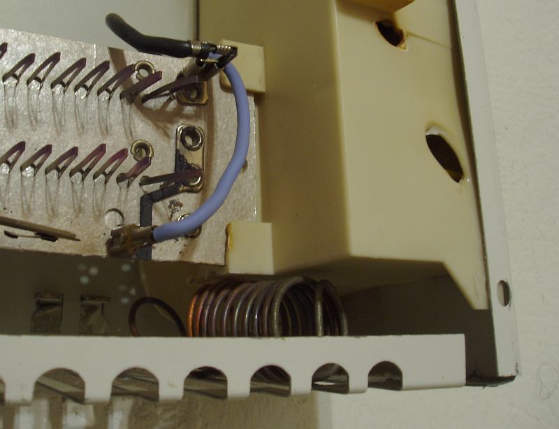

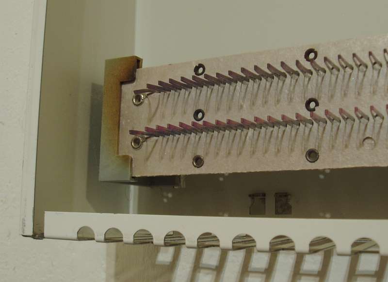

Možná ani není nutné přidávat vyloženě externí pospojovací svorku na zem (kde by ji taky v obýváku vzal), ale pokud doplní instalaci do krabice na PE, N, L, tak jen dovnitř přístroje modro hnědo žlutozelenou svorkovnici a od PE dotáhnout vodič na kostru, jako to mají třeba zářivková tělesa v tř. I. Atest to stejně už mít nikdy nebude. Provedení těch WK docela nasvědčuje, jako by s tím výrobce počítal, celkem spolehlivě spojené hlavní kovové části samořeznými vruty a tak absence skutečné "dvojkové" izolace. Pro představu dávám fotky vnitřního provedení ze kterého je zřejmé jaký to je ojeb vůči skutečné tř. II.
Při malé poruše držáku topného pásu ihned dotek s nepospojeným kovovým krytem, při nahodilém vhození třeba dítětem kusu alobalu z čokolády, spadne rovnou na topný drát a ohne se na kovové dno (to jsem si te´d zkusil,
při probití termostatu je napětí na kapilárové sondě která je přitažena na kovové dno přímotopu.
Byla to hezká prasárna, ale nevím že by se něco dělo, tak jim to zřejmě statisticky krásně vyšlo.

Podle toho co píše tazatel, má v úmyslu překopat ty přívody na TNC-S, takže až na ten atest to snad nebude horší než stávající ruská ruleta.
