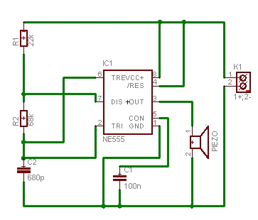

Zdravim tak se konečně pustim do kreslení jednoduchého DPS,ale mam problem.
Potřeboval bych ten tišťák uložit do nějakýho rozumnýho formátu (GIF,TIF,JPG) a nějak nevim jak to udělat.
Můžete mi poradit,jak to vykouzlit? :roll:

Díkes já už na to přišel,ale chtěl bych jenom ten tišťák aby byl na bílym pozadí. :-(
A ještě něco nevíte co znamená toto?
WARNING: Sheet 1/1: POWER Pin IC1 VCC+ connected to N$9
WARNING: Sheet 1/1: POWER Pin IC1 GND connected to N$1
WARNING: No Pins on net N$4

máš blbo pospájané napájacie vývody, a blbo spojené GNDy.
Hoď sem obrázok, odškrtni si zobrazenie vrstvy súčiastok a vśetkého okrem bottom vrstvy, skús aj Print a print to file samozrejme mirrorize, vznikne ti file.ps a ten je origoš na tlačenie na fóliu.(post script)

Musíš na mě pomalu,dělam v tom poprvý,takže nejsem tak zdatnej.
Furt to spíš zkoušim pochopit takže ten dps už mam asi 3x předělanej. :)
Manuálním spojenim na desce mi to nějak nejde a když dam auto tak to taky hází chyby. Je to na hlavu. :-(
Tady sou nějaký obrázky:

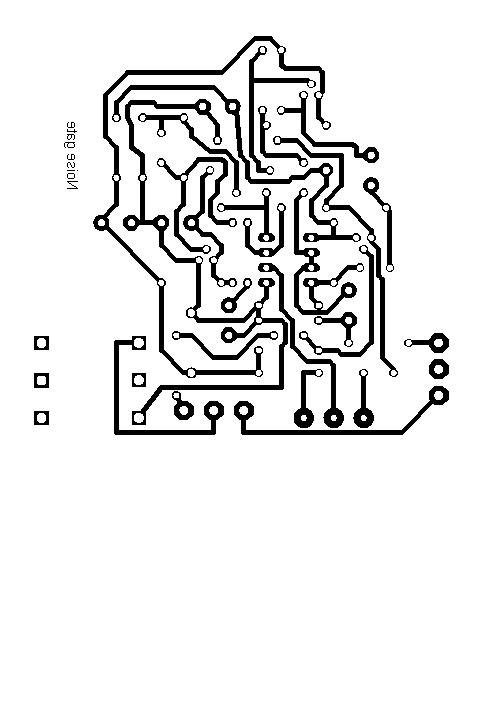

Ja si to normalne dal do print screenu, a pak sem dal invertovat barvy a pohral sem si z barvama a bylo to... Ale jeste to chce trosku vychytat, pac je to blba kvalita a kdyz se to zveci, tak je videt, ze to nema ostry okraje

No dobrýýýý díky za nakopnutí vyzkoušim to.
Ještě se chci zeptat nevíš jakou velikost tisknout když chci aby to bylo velký jako reál?
Prostě aby šváb na obrázku byl stejně velkej jako ve skutečnosti?!

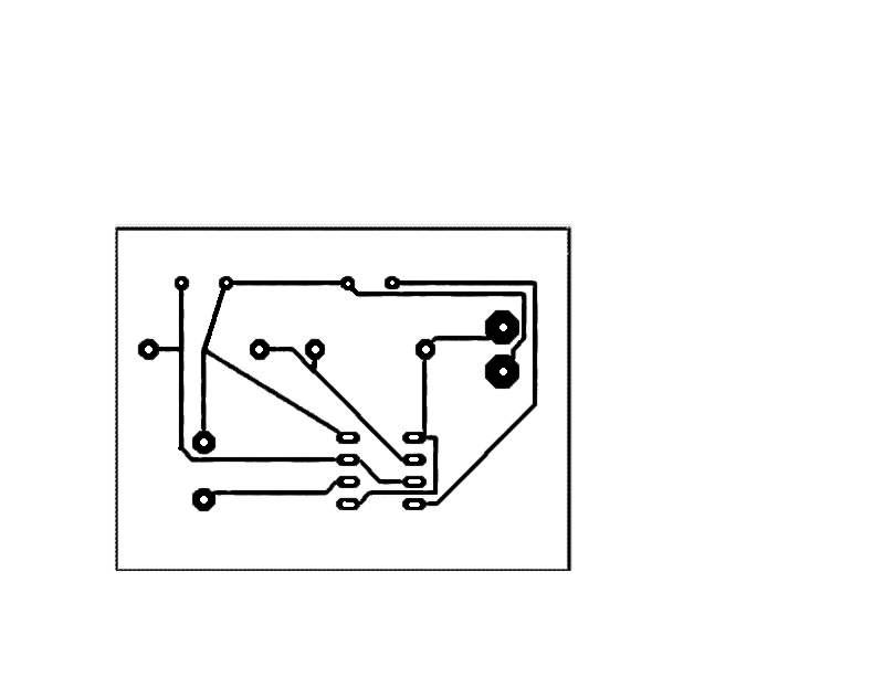

Tak sem to vyzkoušel.
Stačí to před exportem do obrázku nastavit jako monochrome a uložit a potom jenom v IrfanWiew dát negativ a je to oukej. ;-)
Jenom ta velikost mě ještě trápí. :-(

Je mi to divny... Jestli si neupravoval velikost, tak by to melo bejt porad stejne veliky, to tvoje vypada vetsi, ale treba kdyz to vytisknes a zmeris roztece vyvodu, treba toho integrace a porovnas s rozmerama na netu, tak to bude sedet. Jinak si s tim jenom pohrat no... Vyzkousim to na svojem navrhu a pak dam vedet
Jo a jinak, jestli to je predloha pro ozarovani, tak bys mel schovat ored tim exportem nazvy soucastek :lol:

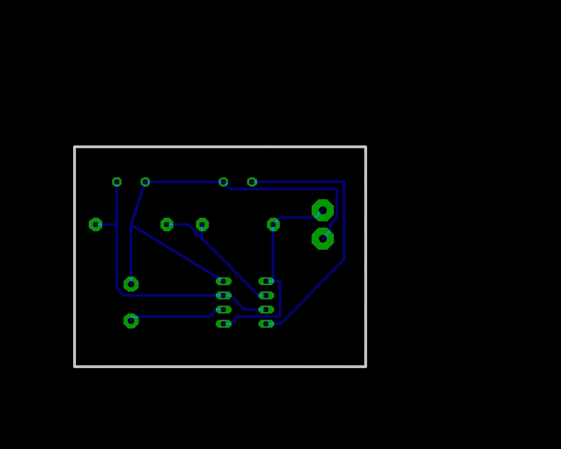

Udelal sem to jak si rikal ty a taky mi nesedi rozmery... Mozna to fakt na ty tiskarne bude jinak

TAk uz sem to vyzkousel, nemenil sem velikost obrazku, jenom supravovala barvy atd.... A jestli mas irfana tak kdyz to zvetsis entrem na celou plochu, tak to odpovida zkutecnosti :) Ja to zkousel primo zmerit pravitkem a je to tak :wink: Kdyztak mi posli na mail ten brd a ja to upravim. pejsvidekr@seznam.cz

Šlo mi spíš o to že kdybych tisknul přímo z eaglu jestli se to nějak musí upravit nebo se to vytiskne přímo jako velikost skutečná?!
Jinak ten board co sem tu dal sem si nechal udělat a dali mi k tomu i obrázek i negativ a už je to postavený a maká ;-),mno taková kravinka co jich na netu je plno. :)
