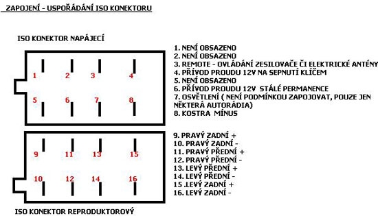

Otázka je,funguje korektně rádio na stole se zapojeným +12V a memory správně na zdroj? Jestli ne, pak je možná závada v radiu, pokud ano řeš auto.
Co obecně bývá problém zapojení rádií je prohození napájení a memory drátu (pak cucá z batrerky i při vypnutí). Druhý neduh je nestandard zapojení rádií na ISO Škoda.

#8 Příspěvek od Kvicala_r »
Červený a žlutý jsou (VĚTŠINOU!) právě ty dva +12V. Jeden z nich musí být přímo na aku (memory), druhý spínaný klíčem. Při prohození těch dvou rádio většinou nedrží paměť a nebo vybíjí aku (případně obojí). Takže připojení je viz přiložený obr, barvy vodičů taky výrobce kablíku nemusí úplně respektovat...
