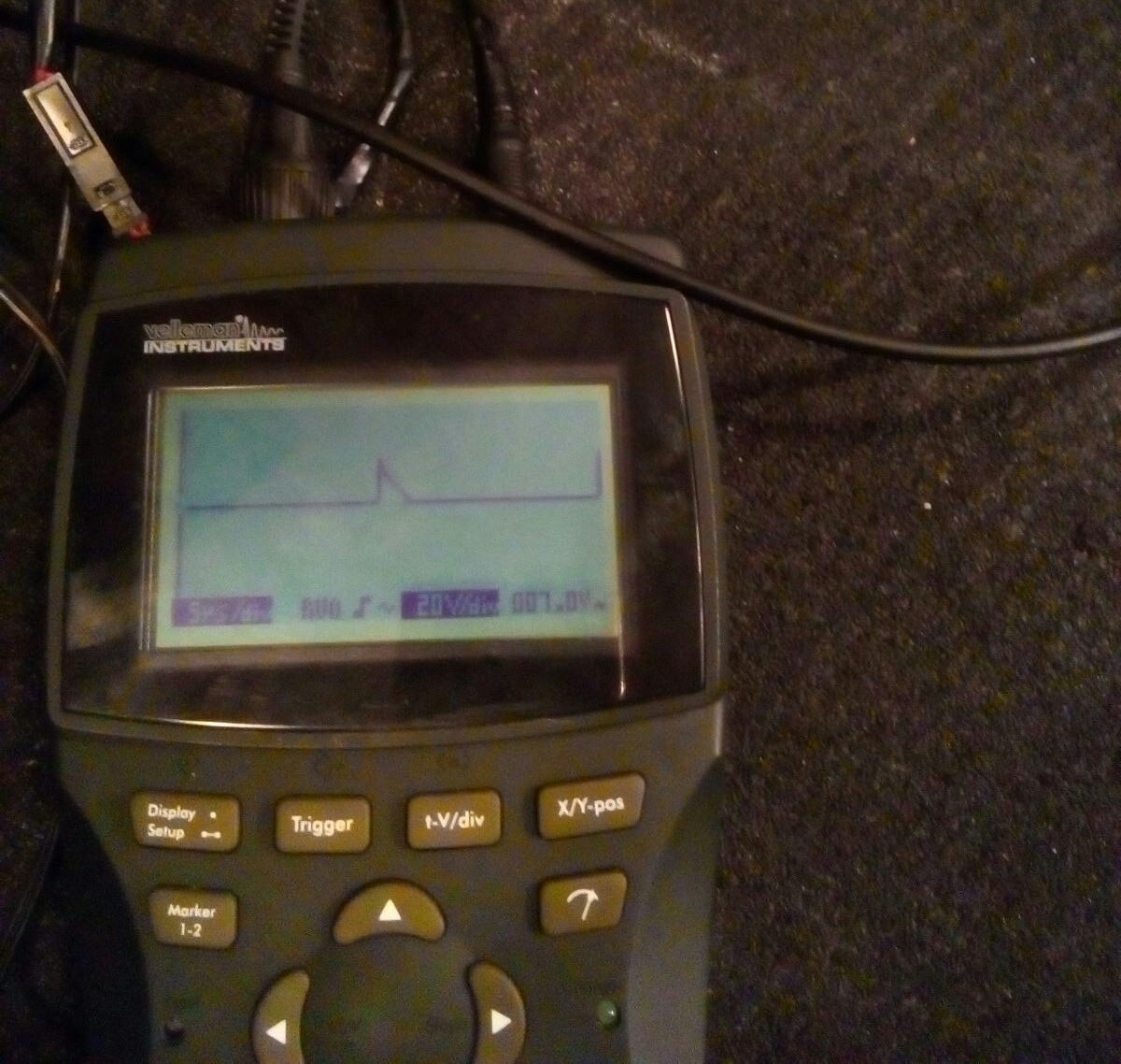

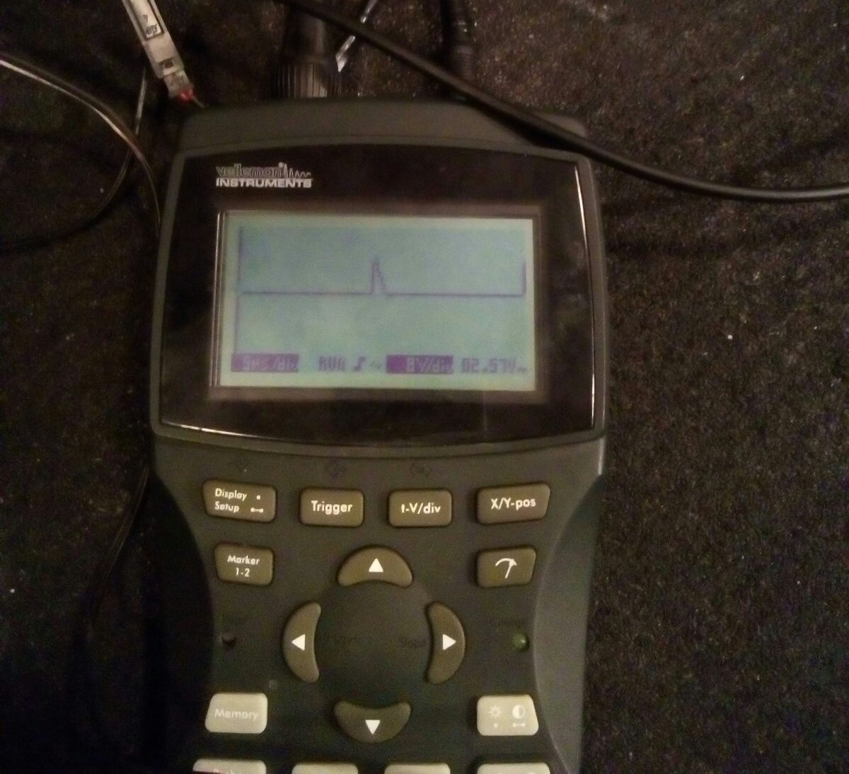

nik2111 píše:môže byť ,, chytený,, aj 494IO.ale to by asi nešiel vôbec...či môže fungovať ale nesprávne
Veď práve v takomto zapojení môže. primár sa rozkmitá pri zapnutí sám, bez pomoci 494-ky. Tá ho až po nábehu začne riadiť. Mohlo sa stať, že je vadný niektorý výstup budenia a tranzistory neotvára symetrický. Zato môže trafo pri zaťažení začať "vrešťať".

1 foto.signaly na T4 kolektor (pripojený jeden peltier)
2 foto. Signál na T4 kolektor (bez peltieru)
3. Foto signál na T5 kolektor (bez peltieru)

.. a čo si z toho vyhodnotil ?
Na bázach je čo?
