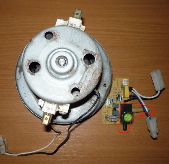

Má drahá polovička vysála střepy z rozbité vázy i s vodou :roll: Z motoru se lehce zadýmilo, rychle ho vypnula. Vysavač jsem rozebral zda nepůjde zachránit, ovšem z těla motoru jsem vylil vodu tak nevím...
A teď to důležité. Na desce regulace otáček je podivná věc se dvěma trubičkami. Jedna vedla do prostoru se sáčkem vysavače.
Tuší někdo CO TO JE? Viz fotka.

Tlakovy snimac?

ne,je v tom zamaskován triak,BTB12 600BW.Hadičkama se vede chladicí vzduch,a uspěšně se peče

Tak s tím triakem to je bingo. Právě mi také vrtalo hlavou jak se ten motor reguluje když tam nikde nevidím na desce žadný silový spínací prvek! :agree:

MATYCH píše:ne,je v tom zamaskován triak,BTB12 600BW.Hadičkama se vede chladicí vzduch,a uspěšně se peče
A tak to tam opravdu vypadá.

Ja som tú elektroniku vyhodil. Prepojil som motor napriamo a tak to funguje už dobrých pár rokov :lol: . Stejne otáčky nereguloval nikdo .
