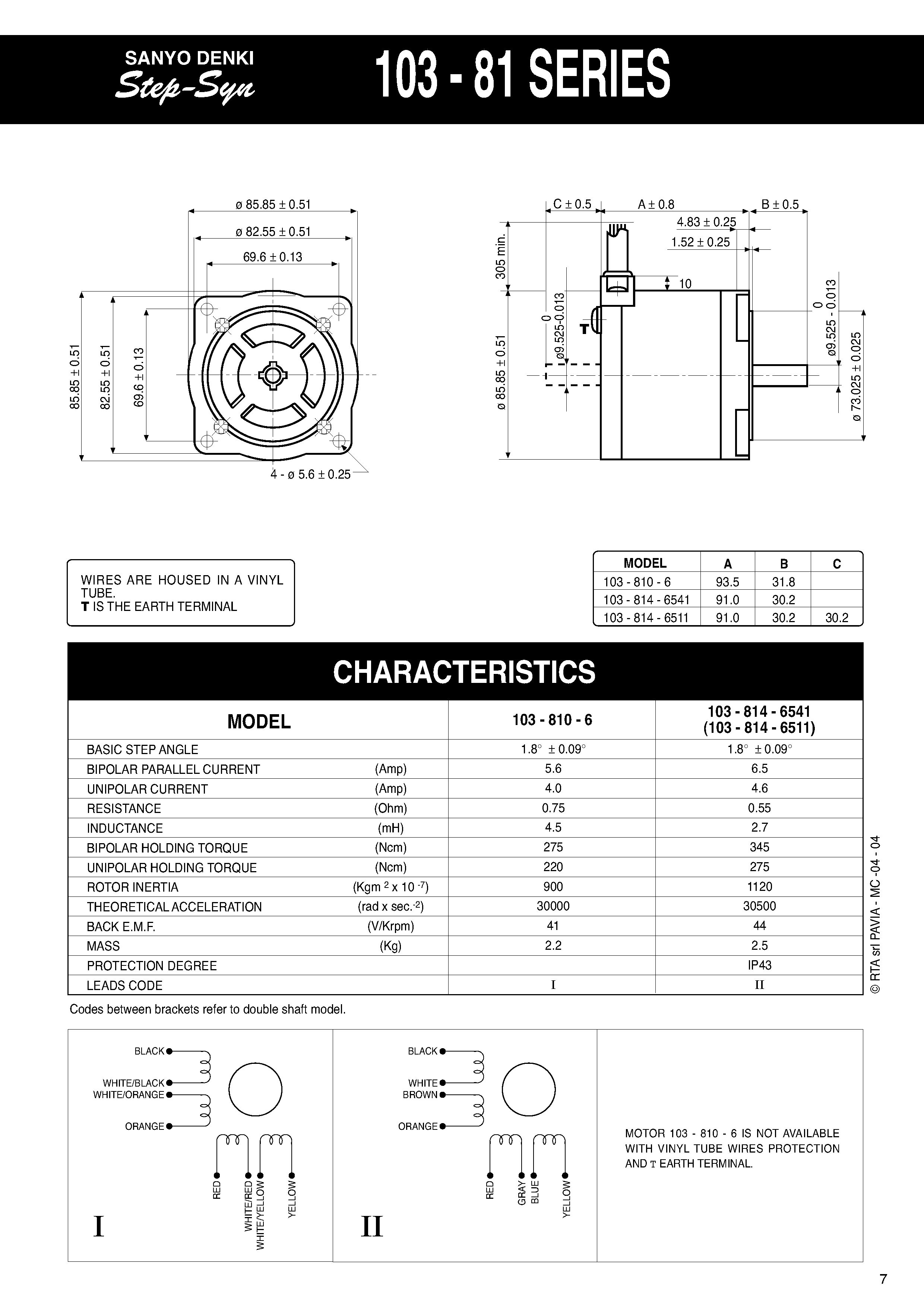

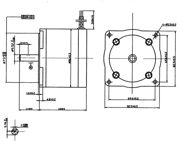

Ešte som niečo meral a príruba je NEMA 34 som ani nevedel že tá príruba má svoj štandart. No čo už - v motoroch niesom doma - tak som zas o dačo múdrejší.
Jasne že pomôže.
Káble sú I - to presne sedí (čo som fotil tak tie dvojfarebné sú originál spojené)
Príruba presne sedí.
Oska priemer sedí.
Na dlžku je to ako 810
Hmotnosť ako 814
