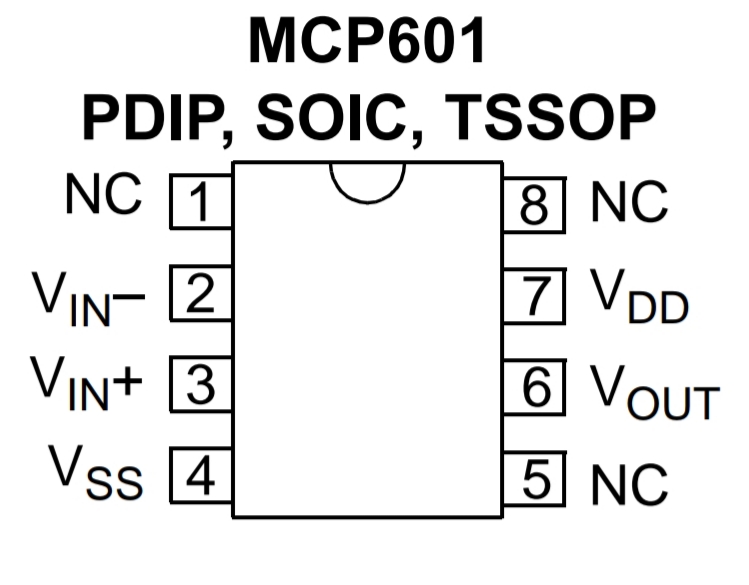

Taková otázka :-) za jaké podmínky sepne Vout ? Díky

Nevím, jestli je to myšleno vážně. Pokud ano, zkusil bych si nastudovat OZ ve funkci komparátoru.
#3 Příspěvek od EKKAR »
Operační zesilovač není apriori dvoustavovej spínač, aby se vo něm dalo říct, že "tehdá und tehdá, za přesně takovejch podmínek, sepne výstup".
Ani h0vn0, slavnej soude. Operační zesilovač se především vyznačuje tím, že to je prvek lineární, to znamená, že existuje určitý rozmezí stavů obou vstupních svorek, při kterejch je na výstupu NĚJAK VELKÝ výstupní napětí - který ještě při příslušným napájení může nabejvat jak kladnejch, tak i zápornejch hodnot. A to výstupní napětí se zas podle změny vstupních napětí může různě měnit a posouvat - podle toho, jak operáku nastavíme zesílení a další podmínky funkce. Hlavně proto říkáme, že vlastnosti obvodu s operákem určujou obvodový prvky MIMO OPERAČNÍ ZESILOVAČ. Tohle všecko je potřeba si naštudovat a naučit - a pak budeš moct vznášet podobný dotazy - sám sobě, protože pro nás je takovej dotaz doslova pitomost - ne že by byl tak nadměrně jednoduchej, ale už sám vo sobě je nesmyslnej.

Pro tazatele: Výstup bude sepnutý vždy, když na invertujícím vstupu bude větší napětí než na neinvertujícím. Invertující vstup je ten s mínusem, pin č.2. Platí to pro tvůj obrázek - jiné součástky tam nejsou, kromě napájení.

On bude sepnutý, ikdyž tomu bude úplně opačně. :wink:

To je jako ptát se, kdy bude sepnutý výstup laboratorního zdroje.

To umí operák v zapojení komparátoru a záleží na tom,na jaký napětí a s jakou hysterezí si ho nastavíš.A na komparátor nepotřebuješ TL061,stačí ti obyč 741,748 nebo 1458,případně jakejkoliv klon uA709(A109D,MAA501-504...) který dneska na nic jinýho nejsou a všichni jich budou mít hodně.Jsou i speciál operáky určený přímo na komparátor(LM311,LM339(4x),LM393(2x) nebo dražší MAC111).

Tedy OZ řady uA709 (MAA501..4) jsou pro konstrukci komparátoru vyloženě nevhodné, a to kvůli dovolené velikosti rozdílového vstupního napětí Uid (zde +- 5V - viz katalog). Při Uid větším než asi 7V jde dotyčný OZ celkem spolehlivě do háje - proto se taky vstupy těchto starších typů OZ běžně opatřovaly dvojicí antiparalelně zapojených diod.
Jinak k původnímu dotazu : o sepnutí by se v případě výstupu dalo možná mluvit v případě OZ s tzv. otevřeným kolektorem, např. LM339 a odvozených typů.

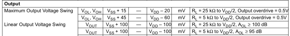

Takže o Vout se dá tedy mluvit jako o analogovém výstupu, do výše napájecího napětí?

Také mám otázku: Už ses podíval do nějaké učebnice (nebo alespoň na wikipedii) na pojem "operační zesilovač"?
Pokud ne, pak mám druhou otázku: Proč si myslíš, že by právě EB měla tu učebnici nahrazovat?
Podle mého názoru je EB na řadě až tehdy, když něčemu v učebnici nerozumíš.
:wink:
p.s. A jinak logicky: Pokud nevíš, co to je operační zesilovač, nemůžeš se ptát na vlastnosti jeho výstupu (Vout).

Jarda-406 píše:Takže o Vout se dá tedy mluvit jako o analogovém výstupu, do výše napájecího napětí?
Ano, možný rozkmit napětí na výstupu se v katlistu uvádí jako output swing. Pokud ten MC601 napájíš zdroji Vdd=+5V a Vss=0V, na výstupu můžeš naměřit cokoliv mezi 0,1V a 4,9V. Pro jednu krajní hodnotu je výstup jakoby "sepnutý" se zdrojem +5V, pro tu druhou pak se zdrojem 0V.
