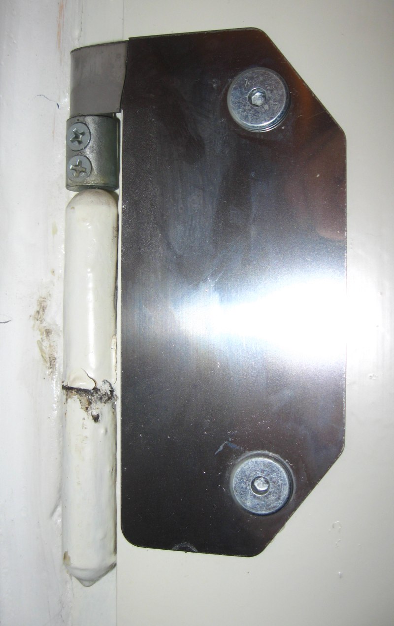

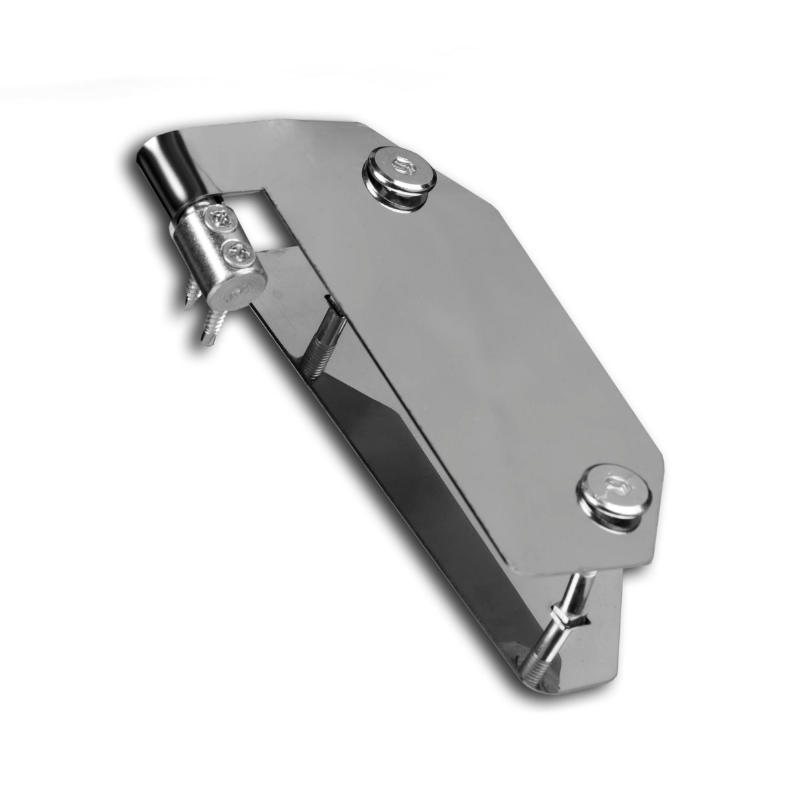

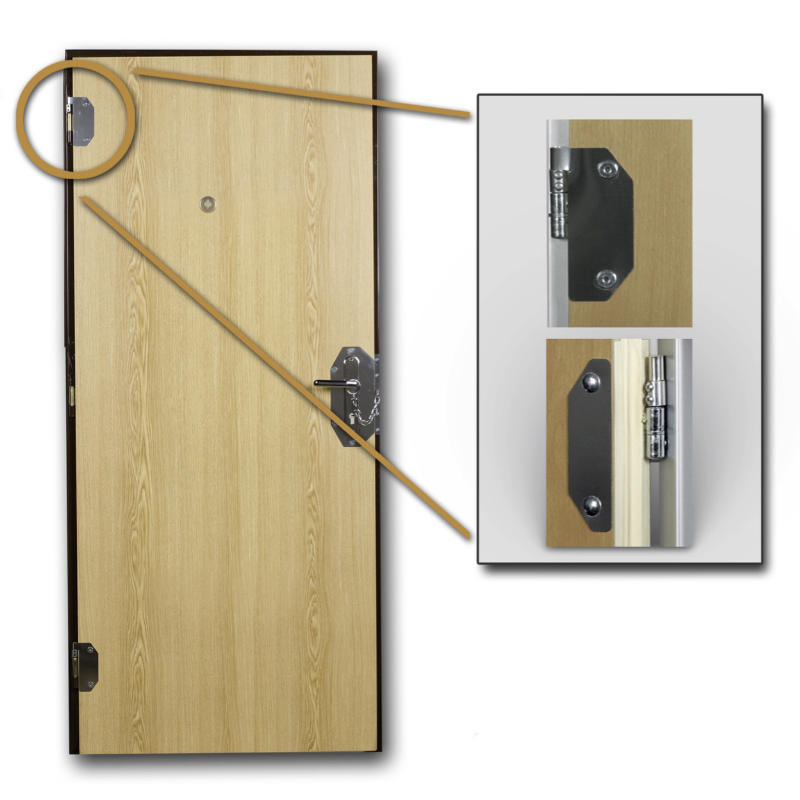

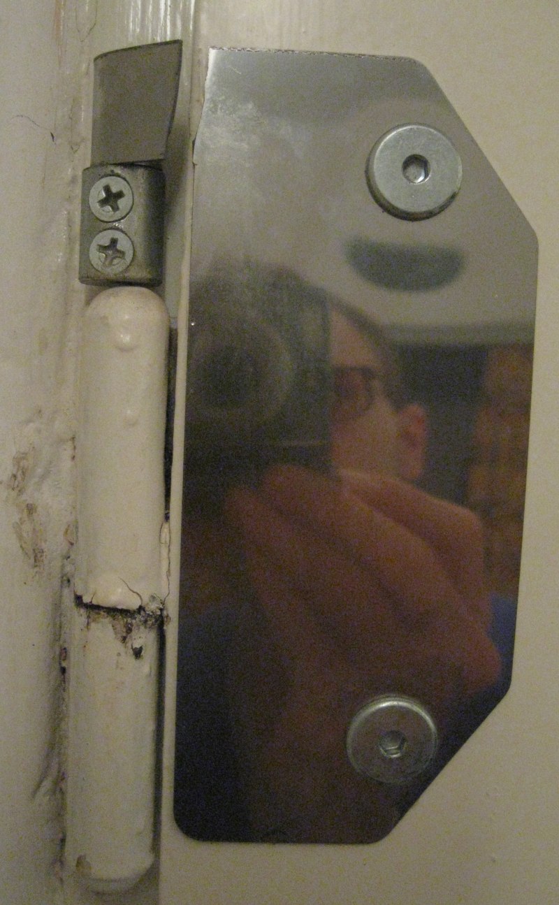

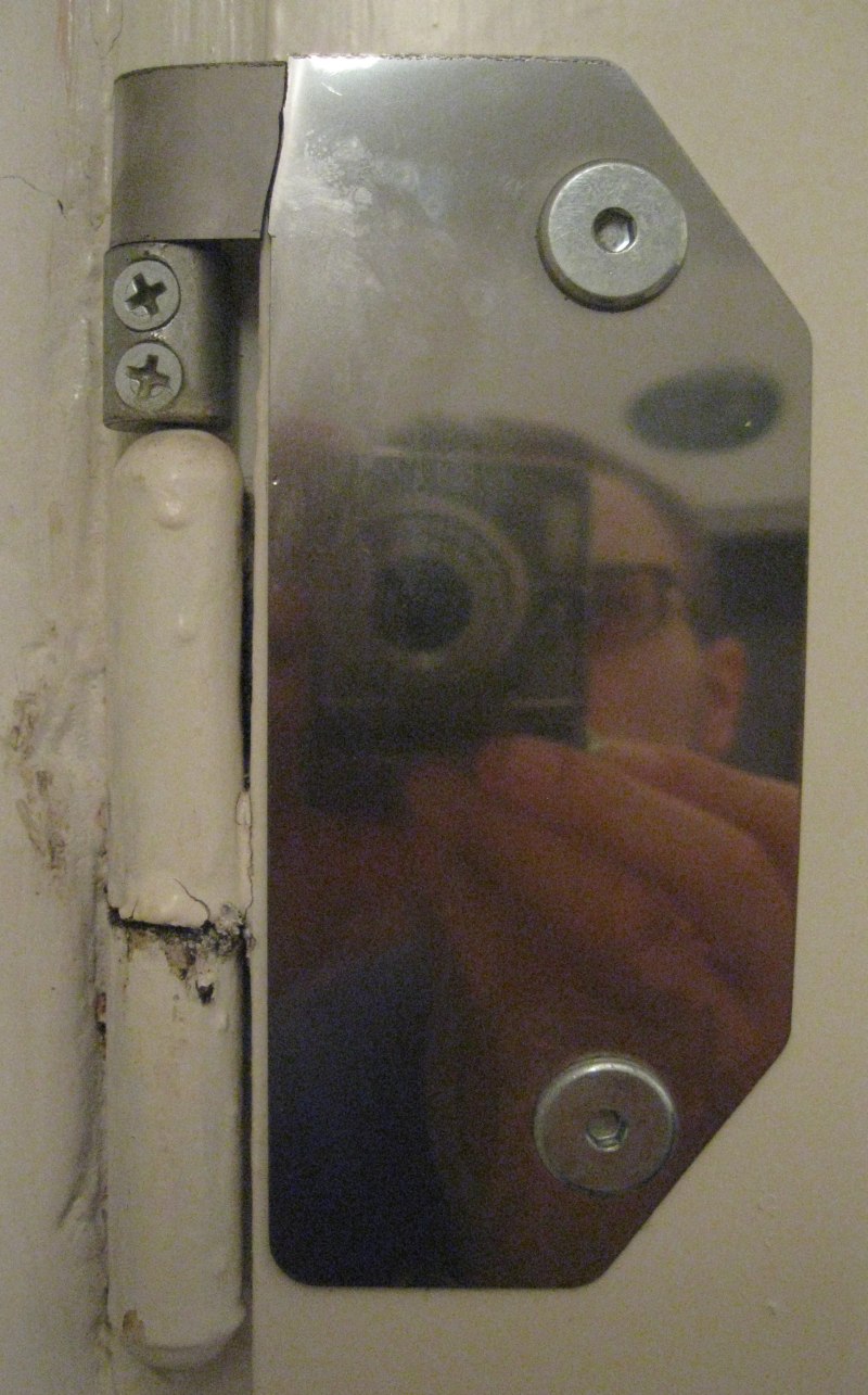

U jednoho známého jsem viděl tenhleten jakože bezpečnostní štít. https://www.bezpecnybyt.cz/produkt/bezp ... su-best-z/
Prodává to podivná firma European Security Company.
Je to z divnýho plechu, kterej nic nevydrží.
Tak si to hlavně nekupujte!!
