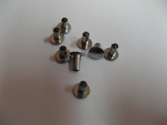

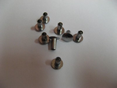

Nazdar majstri,
ake klieste, nastroje su pre tento typ nitov?
Dakujem.

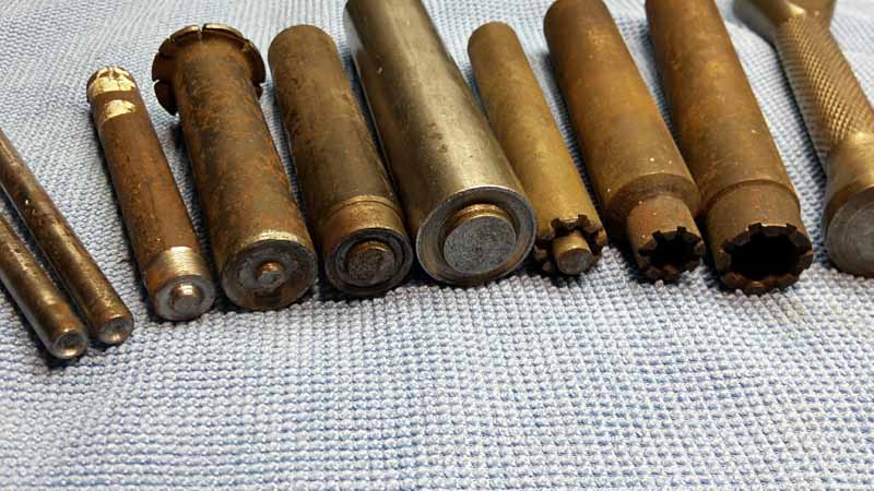

Na duté nýty bylo vždy třeba i když primitivní, přesto nářadí. Něco i poděděného ze šuplíku...

Serviceman popsal dvoudílné sedlářské nýty. U dvoudílných se pro ruční nýtování používá hlavičkář a kovadlinka.
Tyto lze roznýtovat přímo kladivem, ale rozklepe se hlavička. Dotazované nýty jsou jednodílné. Sedlářské nýty se vyrábí plné (na kovové součásti) nebo duté (galanterní). Druhy dutých:
Jednodílné - například pro výztuže nebo zmíněné upevnění bruslí
Dvoudílné uzavřené - hlavička z obou stran
Dvoudílné otevřené - spodní část plochá, viditelná dutina dříku
Dvoudílné nýty mohou být s tzv. "zákusem" nebo bez. Zákus je namáčknutí konce dříku, které umožní provizorní naklepnutí více nýtů, aby držely před konečným roznýtováním. Úprava urychluje práci a zpevňuje spoj.
