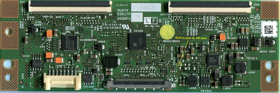

Beli33 píše:Po odpojení T-conu od displeje stále stejný stav. Napájecí napětí jsem si našel a jde tam 13V, takže ho znovu odpájim a zkusím znova připájet
Co jsi pájel?
..to bude jen ňákej odpůrek

ISL98602

Tak byl špatně napájeny. Předělal jsem to. Teď už tam napětí sedí až na 1.2V kde je 2.6V :-(

Kvuli tomu jsem objednával od Sahyho a ne z Ali. Ale mohl jsem to předpovídat že? Takže na 100 procent procesor bude KO?
Heno
Příspěvky: 1900
Registrován: 21 bře 2015, 00:00
#66 Příspěvek od Heno »
Nemusí ak si nenechal priliš dlho zapnutý.
Preto už neriešim od koho objednať aj keď niektorí sa buchajú do prś, že majú tie správne kusy.
Totižto v jednom gulometnom pase 10ks bolo 7ks s 2,65V a 3ks s 1,2V, takže je to čínska pomsta priamo u výrobcu čipov, alebo nejaký jeho zamestnanec pozbieral z kade čipy, ktoré nespĺňajú datasheet a dal ich do baličky.
Musíš k tomu pristupovať tak ako Roman Kiš pri vývoji PMD85, proste použiť čipy ktoré nespĺňajú datasheet a predsa ich vedieť použiť (po úprave) :)

Chce to udělat toto když tam není 1.2V

Ahoj, Rád by som sa opýtal na možné následky danej skutočnosti. Mám na opravu tento typ TV resp jeho T-CON , závada klasická DC menič nemení, poistka OK , 12V prítomné. Tak som reflow to ISL za nové. Zapojím a testujem dosku, ako prvé som išiel merať jednotlivé napätia a voltmeter zase ukazuje pri 3.3V 0V. No fasa, kde je problém si hovorím. Idem merať za poistkou a tam mám niečo cez 6V pred poistkou 12V čiže hneď mi bolo jasné že niekde vznikol skrat. Samozrejme poistka bola prepálená a na 3.3V vetve skrat voči GND tak som daný skrat analyzoval a došiel až k Main video IC čiže kaput celá doska. Nechcem rozoberať prečo došlo k skratu ale očividne nové ISL asi peaklo na 3.3V viac než by malo z dôvodu studeného spoja alebo možno som prehnal čas pri pajkovaní horúcim vzduchom a poškodil čip ISL. Takže k otázke : Mohli sa poškodiť drivery na lente čo ide k LCD panelu ? Či sa mi vôbec vyplatí kupovať novú dosku T-CON ?
Příspěvky: 37416
#69 Příspěvek od rnbw »
Neviem ako tu, ale mal som panel Samsung LTA320WT-L16, kde bol kompletne cely T-con odpaleny, pretoze niekto skladal televizor z vrakov a zamenil dosku s 5V napajanim panelu za 12V. Po vymene T-conu to fungovalo (a stale funguje).

SOLVED. Tak po mesiaci čakania, prišiel t-con z Číny nahodil som do TV a zatiaľ vyzerá že panel funguje ako má (testujem už 20h nonstop). Pri objednávaní mi Číňan písal, že nemá verziu ZA ale len ZZ a že je plne kompatibilná s ZA, prvotne som mu nechcel veriť ale nechal som sa ukecať. Tak snáď niekomu táto informácia pomôže.
