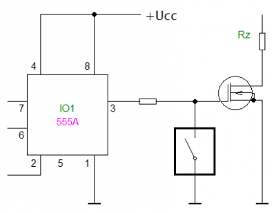

EKKAR píše:
samec píše:
Osmdesat píše:... na RST pustím Ucc a budu prostě přizemňovat OUT před MosFetem.
Aj tak sa dá, ak nevadí že pri opätovnom odblokovaní bude prvý impulz náhode kratší.
Co to meleš za blbosti? Když se aktivuje u 555 vstup RST
Blbosti meleš ty, nauč se aspoň číst, RST bude mít připojenej na Ucc. :roll:

EKKAR píše:Co to meleš za blbosti?...
EKKARe, zřejmě jsi nepochopil, o čem Osmdesat a samec píšou. Nasaď si jiný brejle... :wink:

#33 Příspěvek od EKKAR »
Namalujte si graf závislosti průběhu úrovně na výstupu na stavu vstupu RST a pak něco plkejte. U NE555 má RST nejvyšší prioritu. A nezapomeňte se podívat na stav na zbylejch vývodech (2,5,6 a 7).

On to myslí vážně, já se asi pochčíju. :D
RST připojenej na Ucc má nulovou prioritu.
O čem si povídal Osmdesat a samec
#37 Příspěvek od ZdenekHQ »
Ono to taky nebude tak jednoduchý. Na jedné straně relativně výkonný driver pro správné buzení kapacity gate, na druhé straně zkrat proti zemi.

:wink: O čem si povídal Osmdesat a samec
Ano - a přesně na tuhletu pitomost, kdy je výstup časovače nucenej pracovat do skoro zkratu, JÁ reaguju tím, že stačí uzemňovat ten RST, ale je potřeba mezi něj a Unap dát tak velkej odpor, aby to spolehlivě makalo v obou situacích co můžou nastat. Pak není žádnej impuls náhodně kratší - ale spíš delší. A jde to učunit i tak, že se ošetří to vybití časovací kapacity a impuls se nezkrátí, akorát to chce víc součástek kolem časovače ... Jenže na to zas někomu chytrost nestačí, že jo, svátkama a přežíráním zabržděný myšlení atd ...

Ne, EKKARe, ty jsi reagoval takto:
EKKAR píše:
samec píše:
Co to meleš za blbosti? Když se aktivuje u 555 vstup RST,...
O nějakém "skoro zkratu" ani slovo...Takže ty blbosti jsi mlel ty a že to bylo irelevantní, jsi pochopil až nyní, protože jsi očividně nepochopil ani následující příspěvky od lesany. Ale jak je tvým zvykem (a jak jsem předvídal), jseš schopen překabátit cokoliv.
