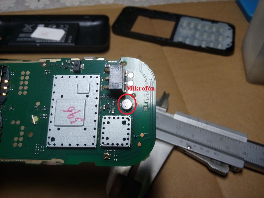

Zdravím všechny. Mám tu od kamaráda tento telefon, když mi volá, tak ho neslyším ale on mě ano. Pravděpodobnost vadného mikrofonu je asi velká, marně však na netu hledám patřičný mikrofon do tohoto modelu, našel jsem na Aliexpress nějaký s označením SH-018, průměr 4mm by odpovídal ale výška je pouze 1mm, originálu je 1,5mm. Navíc ten z Ali má 5 otvorů a originál jich má 6. Vím že to není směrodatné, našel jsem také na youtube videa, kde tento originál nahrazují jiným typem například zde, ale to se mi nelíbí.
Máte někdo zkušenosti s výměnou mikrofónů v mobilech?

Ten odkaz na Youtube, tam nejde ani tak o náhradu mikrofonu, ale o nadrátování přerušené cesty. Proto to dělají tak složitě.
Jinak pro Nokii 130 by měl být mikrofon stejný jako třeba pro Nokii 206 a další modely (snad si to nepletu, přeci jen už nějaký rok dělám něco trochu jiného).
Třeba tady: https://www.123mobil.eu/servis-nahradne ... _id=205553
Ale pokud nemáš k dispozici trochu slušný horkovzduch, nejlépe i s předehřevem, tak si sežen alespoň dva, tři kousky, dost často se podaří ten první pokus zkur..t :(

Díky za vysvětlení, když tak uvažuji, tak u tohoto telefonu může být také přerušená cesta, kamarád a jeho příslušníci rodiny jej moc nešetří.
Co se týče horkovzduchu tak mám tento.
Zítra zajdu se dohodnout s kamarádem ale myslím si že sáhne po novým. Tento popřípadě se pokusím opravit a bude mít do zásoby pro strýčka příhodu.
