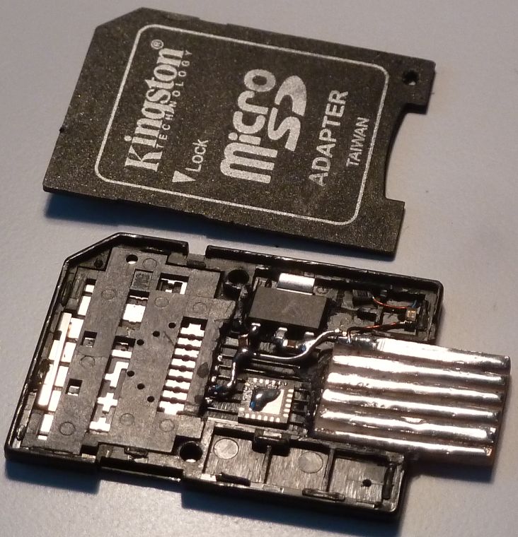

Už to ide. Nevšimol som si, že mám teplotu vytočenú na 350°C. Vrátil som ju naspäť na 290°C, ako to mám vždy a už sa dá spájkovať. Ešte že mám Weller (WECP-20) s reguláciou teploty. Neviem si predstaviť nastavovanie teploty na lacnej mikrospájke bez stupnice, len s triakovým regulátorom výkonu.
Snažím sa vtesnať do adaptéra pre MicroSD kartu prevodník na 1,8V. Zatiaľ som zlikvidoval tri SMD kondenzátory. Jeden som stratil a z dvoch odtrhol kontakt pri snahe vytvarovať prispájkovaný drôtik. Ešte ma čaká integrač s polmilimetrovým rozostupom vývodov. Prvý pokus včera večer nevyšiel. Robil niekedy niekto niečo také? Keď som sa do toho púšťal, bol som optimistickejší.
https://www.exploitee.rs/index.php/Exploitee.rs_Low_Voltage_e-MMC_Adapter
Teraz pri 290°C mám však problém pocínovať lakovaný drôt. Asi vytiahnem aj trafospájku, lebo už nechcem zvyšovať teplotu na mikrospájke a potom znova čistiť hrot.
