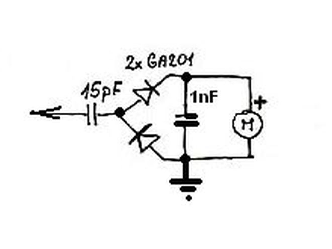

ikdyž ti bude SWR měřák ukazovat dobré PSV neznamená to, že je všechno v pořádku.
Udělej si malý "čuchátko" ze dvou diod, kondíku 1n a měřáčku z magneťáku. Pak uvidíš jak je kolem každého kabelu ze stanice různě silné VF pole.
To pak může ovlivnit neodolné zařízení.
