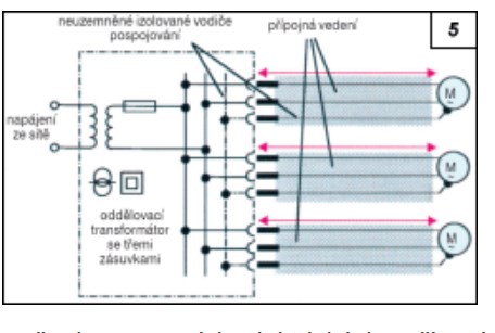

No já bych nejprve ověřil, že unikající proud tvého "vehiklu" (nechápu ten výraz) přesahuje i při zapnutí parametry použitého chrániče, že se nejedná o součet unikajících proudů připojených přístrojů. Pokud ano, pak je ta "prasárna" spíše na straně výrobce.
Pokud použiješ oddělovací transformátor pro víc než jeden spotřebič, stále není důvod pro vznik nebezpečného dotykového napětí.

Právě že je. V prvním se prorazí krajní vodič L1 na kostru a v druhém L2 taky na kostru a mezi oběma kostrama mám krásných 230VAC.
Už je přes oddělovací trafo. On ten můj chránič na přístroje padá při 7mA.

Myslel jsem, že kostry obou spotřebičů jsou pospojovány přes ochranné kolíky v zásuvkách. Pak by při popsané poruše došlo k "automatickému odpojení od zdroje".

To právě nemám, protože dvojí zem a smyčka a brum a chyby.

V tom případě ti chránič nemůže vyletět pouhým připojením takto zapojeného "vehiklu", ale až při úniku chybového proudu někam do okolí.
Kromě toho upřednostňovat zabránění zemním smyčkám před bezpečností není zrovna košer.

TAKJAN píše:Jinak ten krám vyhazuje chránič, má PE. Ten má taky osciloskop a NF milivotmetr. Ostatní je ve dvojce. Takže tam musí vrazit oddělovací trafo. To ovšem má být přednostně pro jeden spotřebič. Pokud bych měl tři, při poruše dvou, proti PE v každém jiný krajní vodič, je to vlastně bez ochrany. Pokud teda spojím u těch tří PE, budu mít zase plovoucí uzel a dvojí zem. Asi tam musím dát nějaký tři malý trafa po 50/30 VA.
Takže připojit celou dílnu s x zásuvkama přes oddělovací trafo je blbost a k ničemu?

No, není, pokud PE vodiče (kolík) budou v rozboč. psu normálně spojené. Já mám oddělovací trafo 100VA na zkoušení a opravu menších přístrojů. Ostatní přes chránič 7mA a teď druhé odělovací na ty tři přístroje.
