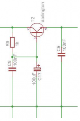

A čo tak vyskúšať kapacitný násobič ?
Príklad:
Příspěvky: 14452
#29 Příspěvek od masar »
>karlikvregu>To máš tak. Kdyby ses danharda zeptal, jest-li tam můžeš připojit kondenzátor 10 000uF, tak by ti odpověděl stejně. Jenže tys už ho tam připojil.
>dred> Na kolektoru tranzistoru je PWM, tak nevím, co chceš násobit. :wink:
