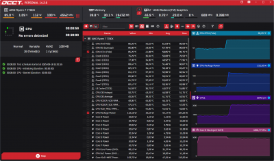

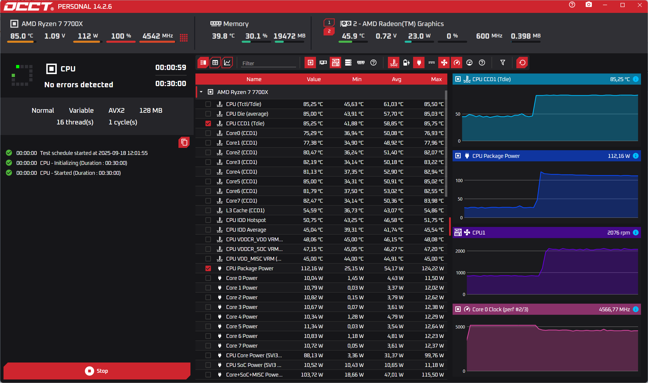

Zkoušel jsem v Biosu dát větrák na 20% a 100%. Rozdíl teplot po ustálení je asi jenom 10°C. Přenos tepla trubičkama do chladiče mi nepřijde moc efektivní.

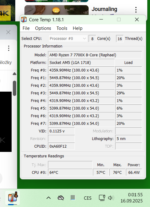

Ztlumil jsem větráky, takže se procesor nahřál na 64°C. Nyní už je chladič přijemně teplý na omak. Teplovodné trubičky tedy nějak fungují. Ale mohly by fungovat lépe.

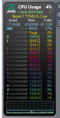

Netuším, co stále zkoušíš, ale jestli ti nevyhovuje vzduchový chladič, tak ho vyměň za vodní. Mám stejný CPU s Noctua NH-U12A https://noctua.at/en/nh-u12a a v BIOSu ho brzdím na 85 °C. Bohatě mi to stačí. Pro monitoring stále používám widgety na ploše.
