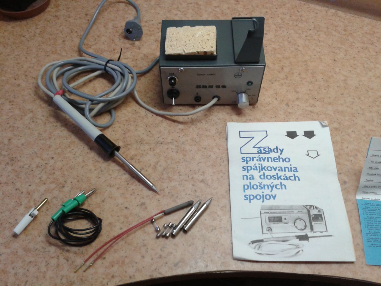

Dobrý den, můžu mít od kolegy z práce starou ale v podstatě nepoužitou mikropájku ERS50. Je to ten originál typ "Špongiu navlhčiť" . Použitá byla od výroby (tj. od roku 1991) za tu dobu jen jedinkrát, když ji zkoušel jestli funguje než mi jí dal přes víkend na vyzkoušení.
On jí nepotřebuje (já bych mikrop. někdy potřeboval) a sám má Solomon SL něco.
Je v originál krabici s kompletním příslušenstvím i s hrotem - špongia, náhr. topné tělísko, nějaké hroty - tenký, tlustý, náhr. pojistky, kablík s banánky, krokodýlek, záruční list a návody.
Akorát nevíme oba dva kolik za to protože prostě nevíme. Poradíte nám, nebo kolik byste za takový starý (ale nový) kousek dali vy?
Díky moc!
(174.23 KiB) Staženo 245 x
Pikofarad
Příspěvky: 1619
#117 Příspěvek od Pikofarad »
Dobrá cena je 500.Na aukru se jeté šplhají i na 800kč
foxrider
Příspěvky: 909
Bydliště: Praha- východ

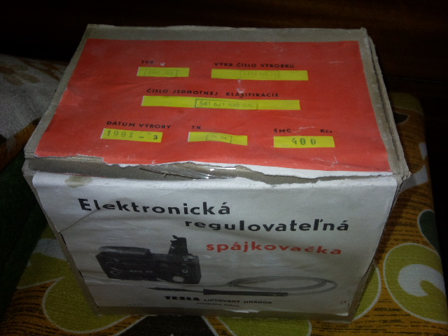

#118 Příspěvek od foxrider »
Ale tahle je v podstatě fungl nová a kompletní se vším všudy. (Tu předchozí fotku mi poslal on a mám jí doma na zkoušku takže nekecal.....)
(157.2 KiB) Staženo 200 x
PavelFF
Příspěvky: 5328
#119 Příspěvek od PavelFF »
Prodávat si věci mezi kamarády či rodinou je vždycky ošidné.
Ano, je nová, má ještě původní kvalitní prvky , náhradní tělísko, originální hroty, původní silný silokonový kabel, tišťák správně zapájený,... Jediná věc, že nemá záruku, ale to považuju v tomto případě za nepodstané, protože opravy (pokud vůbec nastane porucha) jsou snadné, všechno se dá snadno sehnat.
Musíte se dohodnout. Přičemž nakonec stejně jeden z vás (nebo oba )bude mít pocit, že cena mohla být trochu jiná, a že na to, že je to kolega(známý) to moc výhodný obchod nebyl. Je to hoši na vás.
Kdyby ji dal na Aukro, dostal by asi tak 7-8 stovek, to se dá ověřit u skončených aukcí. Tak ať ti ji nechá ze známosti o něco levněji a je to.
Ptáš se, kolik bychom dali. Já bych za ni dal klidně 800Kč, páč je originální, nešizená a je u ní to náhradní tělísko. I když zrovna tělísko se mi za 23 let nepodařilo zničit. Jiná věc jsou hroty a plastová rukověť.
