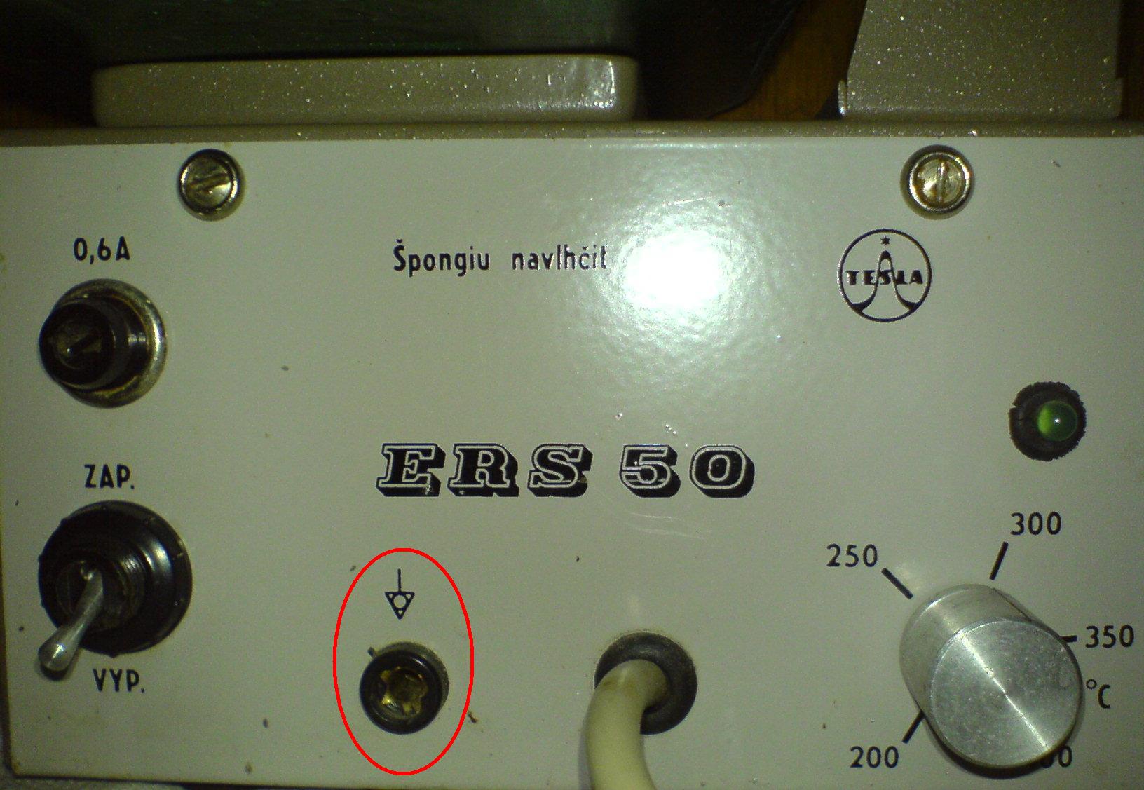

kúpil som od kamoša mikropájku ERS50 za 20€, ja viem, nie je to nič extra, ale lepšia náhrada za moju bývalku... Chcem sa spýtať, či niekto neviete, načo je tá zdierka označená červenou?

ESD ochrana...tohle vodivou pracovni podlozku, naramek a podobny opicarny kostris do jednoho bodu.
Si to propiskni...mela by to byt kostra :wink:

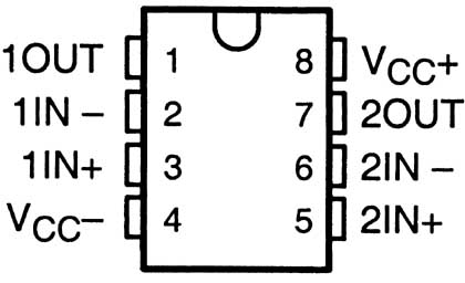

Mohu prosím použít do téhle mikropájky na místo MA1458 nový IO: HA71458 ? Je to adekvátní náhrada ? Děkuji !

moc nechapu, ten link vede na klasicky LM1458 a to HA71458 jsem nikde ani poradne neobjevil :wink:
Killroy
Moderátor
Příspěvky: 4273
#13 Příspěvek od Killroy »
mira2830 píše:moc nechapu, ten link vede na klasicky LM1458 a to HA71458 jsem nikde ani poradne neobjevil :wink:
LM1458 je National, HA71458 vyrábělo Hitachi. Všechno jsou to dvojité OZ 1458.

Díky pánové ! Vyzkouším ho. Ten MA1458 už nemůžu sehnat a ten HA71458 mají v GM za bůra.
