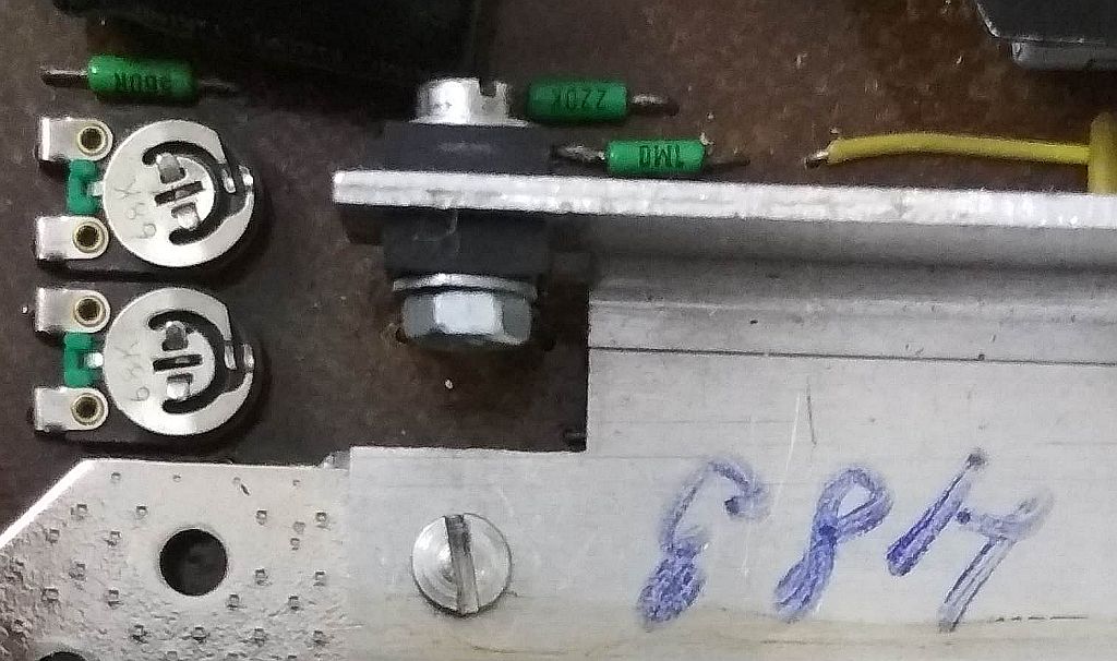

Po čase jsm se vrátil k hledání chyby v synchronizaci a stále se mi nedaří. Gramo občas zasynchronizuje, ale jen na chvilku. Nemohla by se nějaká dobrá duše podívat, jak jsou nastavené trimry u motoru? Nevím od čeho se odpíchnout, když předchozí majitel točil se vším, co šlo. Moje jsem nastavil na stejná napětí v bodech B1 a B2, ale jaké tam má být, to nevím. Trimry jsou teď v pozici jaká je na obrázku.
Nemohla by se nějaká dobrá duše podívat, jak je má nastavené? Abych alespoň přibližně věděl kam s nimi.
